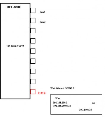

Если я вас правильно понял в столь поздний час, то у меня так:
Если что, знатоки подправят.
Прошивка в подписи.
02.jpg [ 25.22 KiB | Просмотров: 7192 ]
01.jpg [ 31.82 KiB | Просмотров: 7192 ]
DFL-860E 11.10.01.06-31274 (WW)
DFL-210 2.27.03.25-14787 (WW)

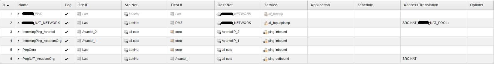

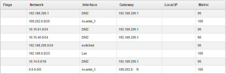

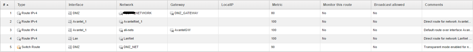

показывайте скринами
- правила
-маршруты
Rules.png [ 36.34 KiB | Просмотров: 7181 ]
Route.png [ 28.57 KiB | Просмотров: 7181 ]
Route2.png [ 15.83 KiB | Просмотров: 7181 ]
вам надо NAT-натится в эти сети . или ходить со своими адресами ?
а лучше картингку с адресами и прочим от руки
Да, NAT необходим, иначе SOHO6 отпинывает запросы не из сети 192.168.200.0/24
Не обязательно NAT_pool, можно адрес DMZ использовать, но пусть будет pool, чтобы можно было проследить...
а ваш WatchGuard SOHO 6 знает что ни будь про 192,168,0,0/23 ?
знает куда обратный пакет вернуть ?
Насколько я понимаю данную схему, он ничего не знает о сети 192.168.0.0/23, да и не должен знать, ведь все запросы приходят с ip из его сети через 192.168.200.1

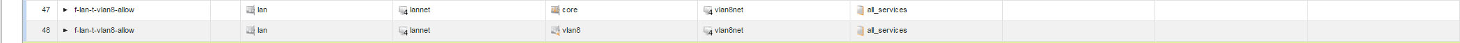

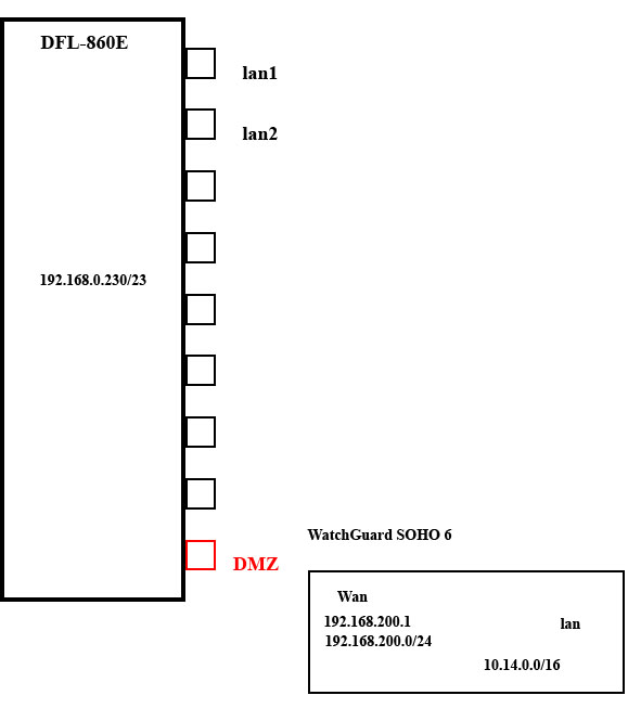

СообщениеДобавлено: Ср май 17, 2017 09:24
Зарегистрирован: Чт май 11, 2006 15:10
Сообщений: 213
Откуда: Msk
Я ничего не упустил в вашей схеме.
pptc.jpg [ 33.38 KiB | Просмотров: 7170 ]
СообщениеДобавлено: Ср май 17, 2017 09:25
Зарегистрирован: Вт май 16, 2017 14:08
Сообщений: 16
да, всё верно )

СообщениеДобавлено: Пт май 19, 2017 05:37
В какой именно порт что куда у вас подключено?
Правильно ли я понимаю, что испытуемая схема такая:
Lannet ---lan-[DFL-860]-dmz-------wan-[WGuard]-lan---- Destination_networks
Последний раз редактировалось MTRX Пт май 19, 2017 05:59, всего редактировалось 1 раз.
СообщениеДобавлено: Пт май 19, 2017 05:59
Или все-таки схема такая
Lannet ---lan-[DFL-860]-dmz-------lan-[WGuard]-wan---- Destination_networks
