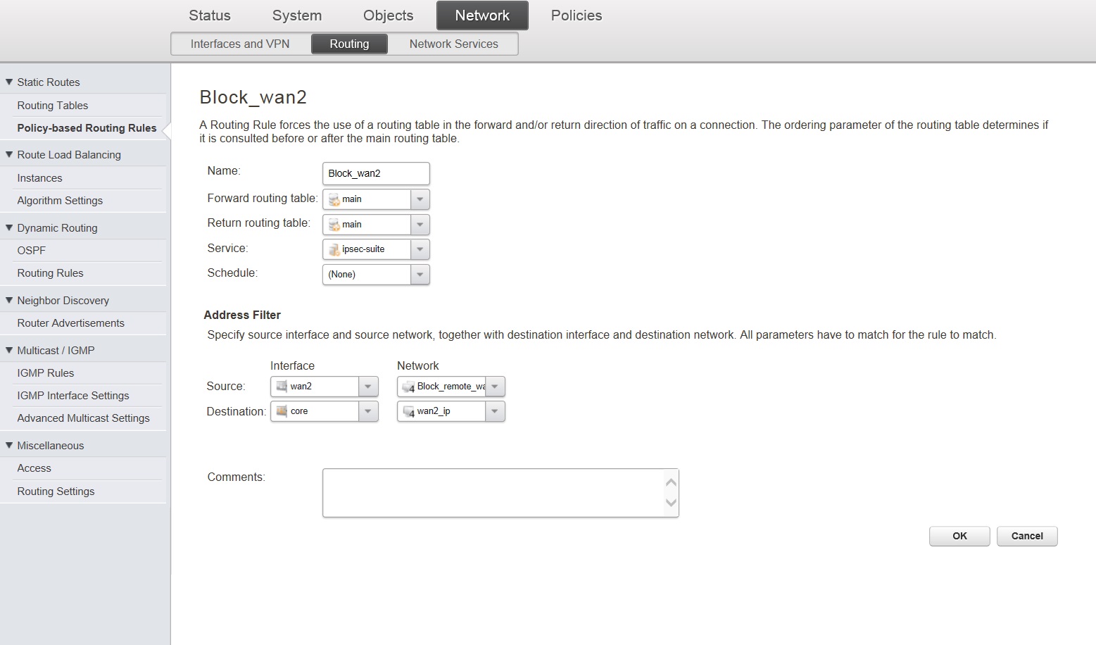

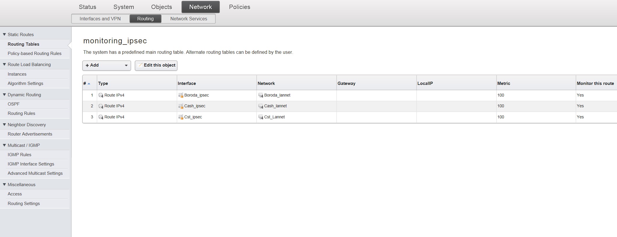

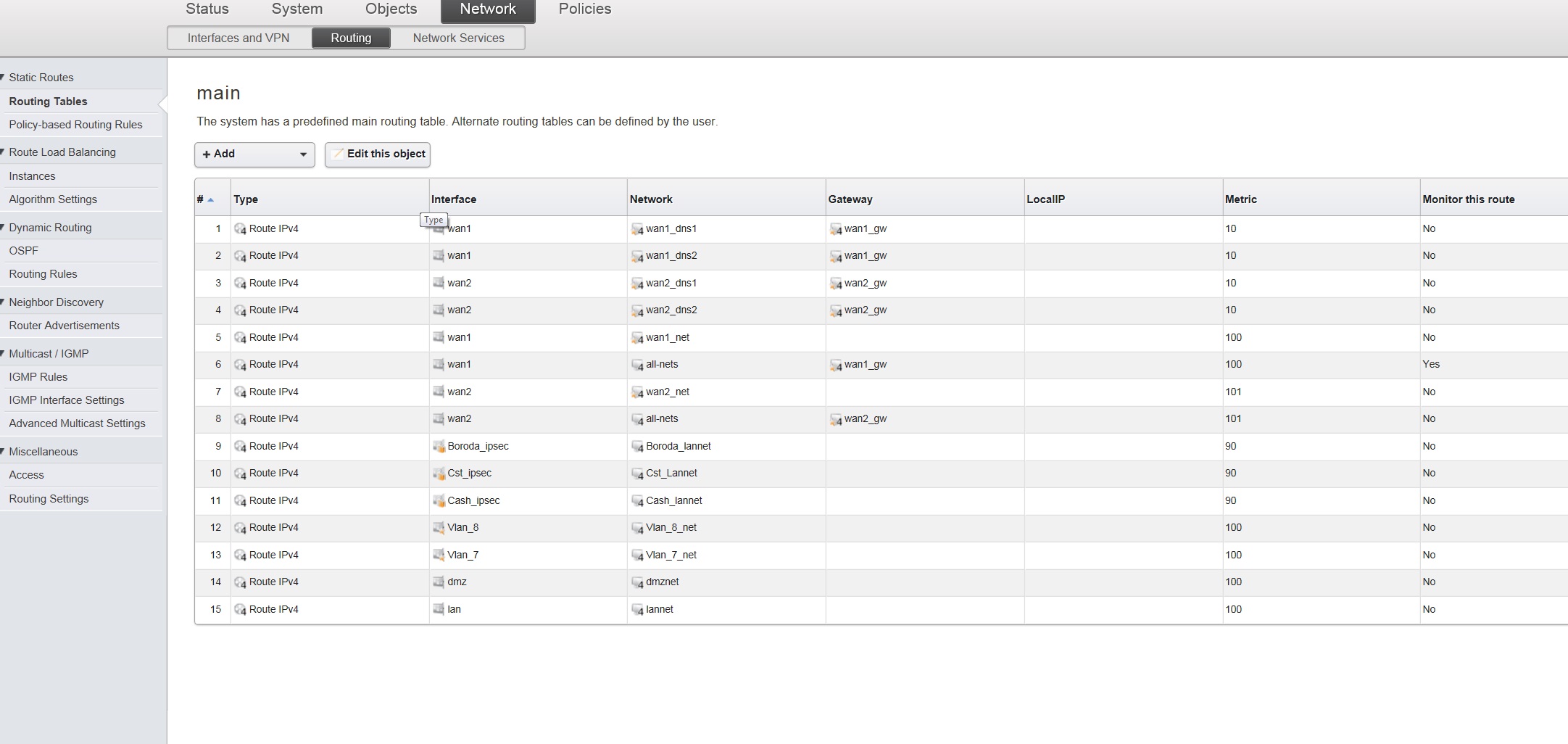

 Заголовок сообщения: Re: второй L2tp over ipsec
СообщениеДобавлено: Пт сен 05, 2014 00:36
Зарегистрирован: Чт июл 04, 2013 07:36
Сообщений: 161

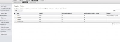

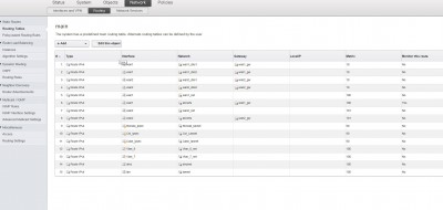

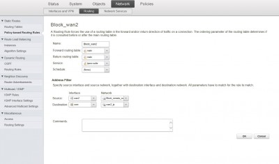

первый кусок

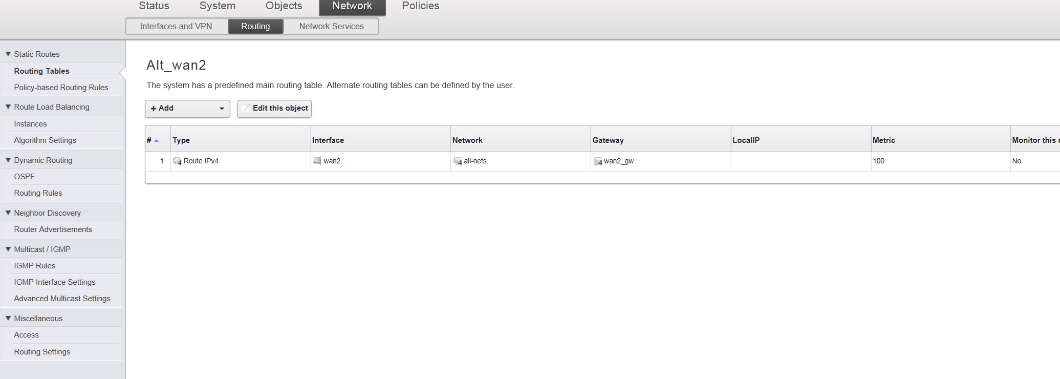

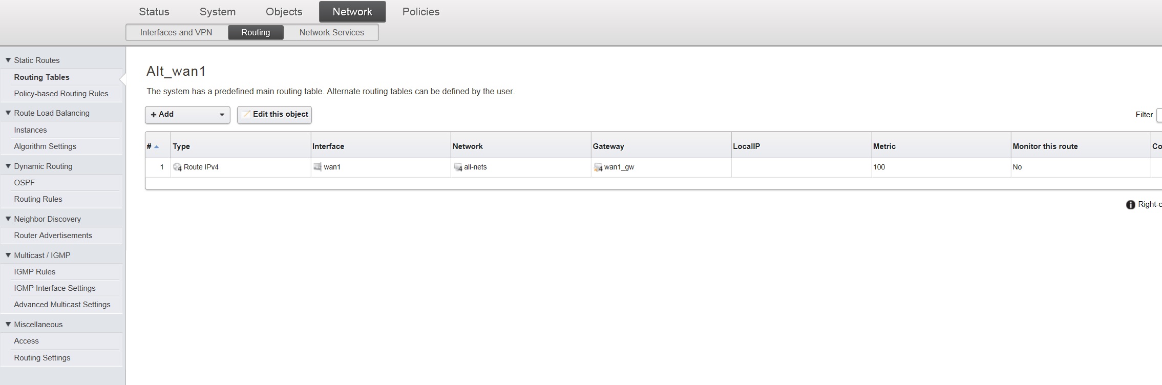

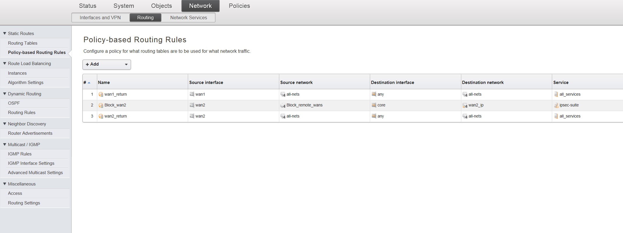

второй
СообщениеДобавлено: Пт сен 05, 2014 19:54
Сообщений: 8502
Откуда: RareSoftware.ru
С виду - все верно, разве что для block_ipsec правила я бы тоже применил wan2/block_ipsec_nets any/all-nets.
А тестируете - из какой сети?
