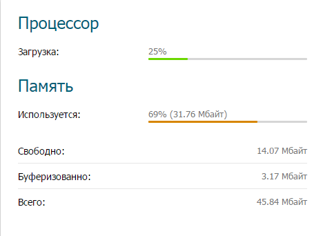

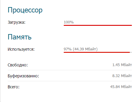

Загрузка процессора 100%, памяти почти 100%, роутер в постоянных ребутах. Придется вернуться на 2.5.39, т.к. это единственная прошивка на которой работает обычная схема модем+роутер (на стоковой не мог поднять обычное PPPoE соединение).

Комментарий к файлу: Без USB-носителя

Комментарий к файлу: С USB-носителем
