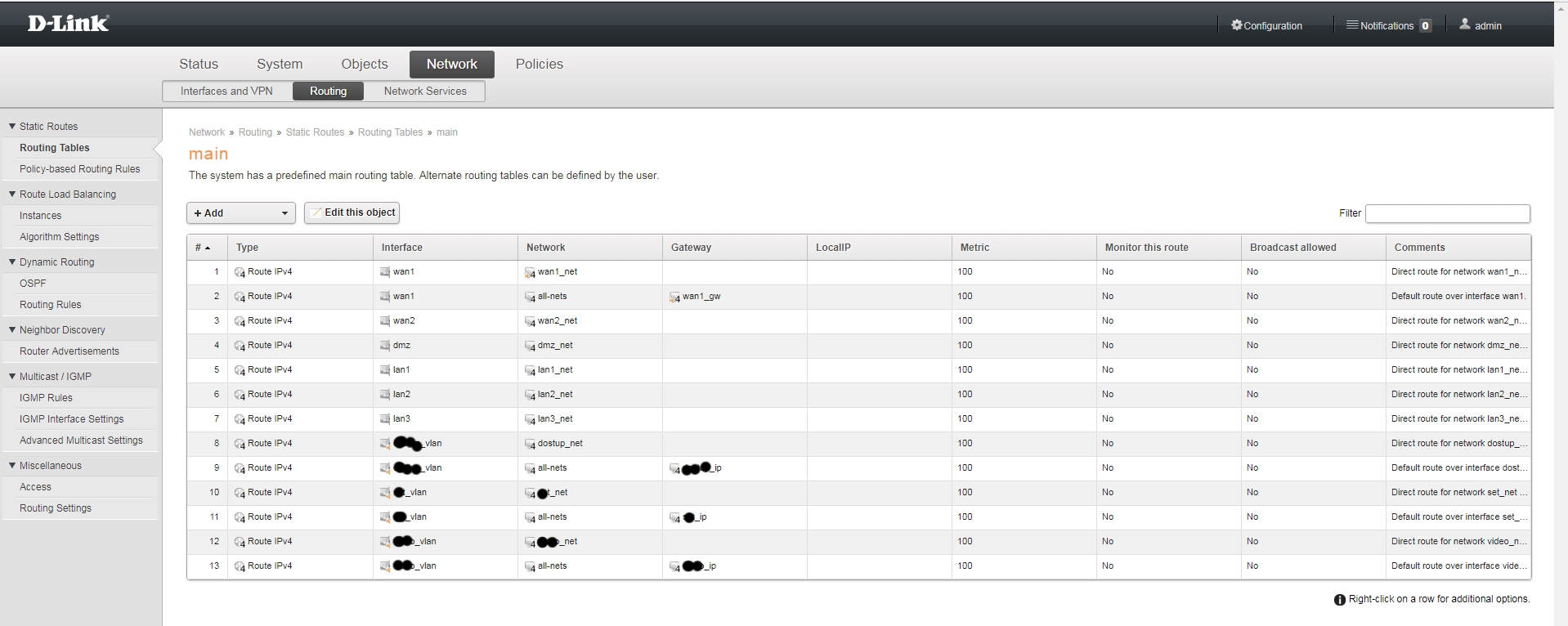

СообщениеДобавлено: Пт окт 27, 2017 08:58
Зарегистрирован: Чт сен 20, 2012 14:39
Сообщений: 9
Маршруты по умолчанию
DFL.jpg [ 457.26 KiB | Просмотров: 6017 ]

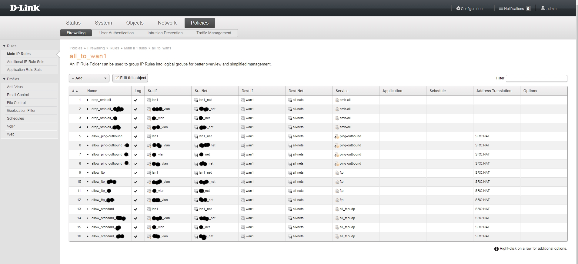

 Заголовок сообщения: Re: глюки DFL
СообщениеДобавлено: Пт окт 27, 2017 09:07
Сообщений: 9
Правила
DFl1.jpg [ 505.28 KiB | Просмотров: 6015 ]
СообщениеДобавлено: Пт окт 27, 2017 12:28
Ради красоты и простоты (не путать с красотками и простатой):
для выхода в инет можно сделать намного меньше правил, если клиентские сети сгруппировать и уже для групп писать правила доступа.
По делу:
У вас точно 4 канала в интернет? Один глобальный и 3 через VLAN-ы?
Если все-таки только один, то маршруты для VLAN-ов должны указывать не на all-nets, а на сети, которые там должны находиться.
Вероятно, маршруты 9, 11, 13 для начала надо отключить. А потом, если все будет работать нормально, удалить их.
