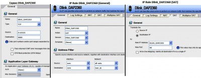

Здравствуйте! Не могу настроить перенаправление портов. Пожалуйста ткните носом меня, что я не так делаю? Уже неделю бъюсь и нечего путнего не выходит... Ситуация "обычная", есть локальная сеть. В ней есть всякие железки роутеры в режиме точек доступа, видеорегистраторы, коммутатор и т. п.
Ранее (не мной) был настроен удалённый доступ к коммутатору и двум видеорегистраторам. Но все правила были свалены в кучу, и я их удалил, что бы потом уже нормально раскидать по папочкам. Когда рассортировал по папочкам, удалённый доступ к коммутатору и регистраторам остался, и сейчас нормально работает. Потом возникла необходимость получить удалённый доступ к роутерам переведённым в режим точки доступа, далее для простоты "точка доступа" (DHCP на них так же отключен). Из локальной сети WEB-интерфейс на них доступен без проблем. Удалённо нет... Для переброса портов делал следующее (номера шагов соответствуют номерам скриншотов в вложении):

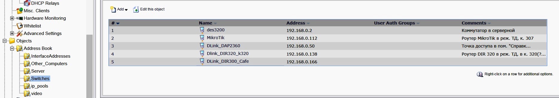

1. Добавил в адресную книгу папку "switches" куда и прописал адреса точек доступа.

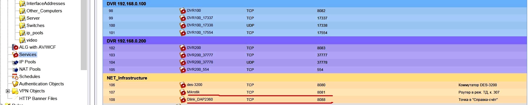

2. Добавил соответствующие сервисы Mikrotik - порт 8081 и Dlink_DAP2360 - порт 8088 (на рисунке подчёркнуты). Сервисы которые добавлены выше DVR100, DVR200 это порты для видеорегистраторов и которые нормально работают... Сервис DES-3200 был добавлен ранее и нормально работает.
3. В папке IP Rules создал папку "Switches" в которой и описал правила переброса портов. На вкладке SAT правила "New IP Address:" - адрес точки из адресной книги. "New Port: - 80" (WEB интерфейс всех точек на 80 порту). При этом точно такое же правило "DES-3200" работает. Коммутатор доступен по обращении на внешний адрес на порт указанный в сервисе des-3200 (8080).

Комментарий к файлу: 3. Папка "Switches" в которой правила переброса портов

Комментарий к файлу: 2. Добавил соответствующие сервисы Mikrotik - порт 8081 и Dlink_DAP2360 - порт 8088

Комментарий к файлу: 1. Добавил в адресную книгу папку "switches" куда и прописал адреса точек доступа.

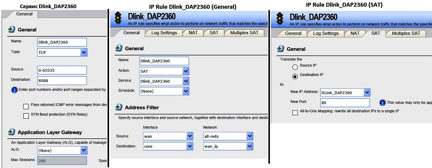

Шлюз и ДНС указаны не были. На Микротике не получается указать, он включен не в WAN порт, а в LAN как обычный свич с WI-FI и в настройках LAN такого пункта в нём вообще нет - забудем пока о нём... А на DLink DAP2360 шлюз указан не был, прописал и шлюз и ДНС провайдера. Всё равно тот же эффект, точнее никакого... :)
Скриншот правил для DLink DAP2360 в вложении. IP прописан в нём ручками 192.168.0.50 в адресной книге роутера введён он же...
Проверять пробую "извне" и плюс с другого провайдера (даже с двух разных). Захожу на адрес (для данного скриншота): "http://Внешний IP:8088"
На роутере настроен VPN. Когда подключаюсь через него, то могу свободно заходить на железки, по внутреннему IP конечно же...

На недоступных железках DFLка должна быть прописана как адрес шлюза. А ДНС поставьте 8.8.8.8 например.
СообщениеДобавлено: Пн мар 28, 2016 08:05
Поставте в правилах нат. А на микроте напишите маршрут по умолчанию.

Сейчас попробовал прописать сначала ручками шлюз, ДНС. ДНС сначала провайдера, потом попробовал 8,8,8,8 на всякий случай... Безрезультатно. Потом чё-то подумал, а что у меня IP в точке ручками прописан, когда все в сети по DHCP его получают. Прописал МАС в роутере, переставил точку на получение адреса по DHCP и всё заработало... :)
То есть получается если я вручную прописываю адрес в точке, пусть даже со шлюзом и ДНС-ами и даже если этот адрес входит в пулл DHCP роутера, то всё равно перенаправление не происходит. А если выдать адрес по DHCP, то работает...
Получается проблема решена вроде бы... Буду всех кому нужно переброс портов в роутере по DHCP в статике прописывать... Хотя остаётся не ясным такие моменты. Коммутатор который DES-3200 вручную прописан адрес 192.168.0.2 совсем не из пула DHCP и видеорегистраторы в них тоже адреса прописаны ручками... Но там прописаны и шлюз и ДНС-ы (8.8.8.8 и 8.8.8.4)

Заменил правило Allow для Микротика на NAT и появился удалённый доступ к нему без прописки маршрутов, шлюзов и ДНС-ов...
