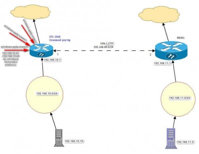

Здравствуйте. Прошу помочь с решением проблемы.
На домашней стороне есть DFL-260e (интернет от провайдера по pppoe, динамический ip) на нём настроены PPTP и L2TP сервера. На другой стороне (в деревне) Mikrotik с 4G модемом (билайн, серый ip за натом провайдера) на котором установлен L2TP клиент. Поднят L2TP vpn тоннель- все работает. Есть клиенты, которые подключаются по PPTP к DFL. Вот тут засада, клиенты не видят сеть Микротика, хотя с домашнего компа сеть микротика видна. Что где надо прописать и настроить, чтобы pptp клиенты видели тоже сеть микротика?
vpn.jpg [ 179.59 KiB | Просмотров: 11262 ]
 Заголовок сообщения: Re: настройка VPN DFL-260e
СообщениеДобавлено: Сб июл 07, 2018 08:33
У клиентов надо вручную прописывать маршрут до сети микротика. Либо для той же цели воспользоваться каким-либо клиентским софтом.
Разумеется, IP правила для этих клиентов тоже должны быть настроены.
Вы молодец. Некоторых пользователей на этом форуме надо уговаривать сделать нормальное описание и схемку. И часто они этого все равно не делают. А Вы сами сразу сделали. )))

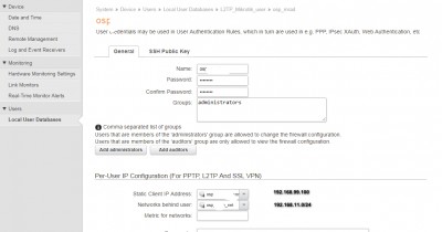

192.168.99.1 - all nets (0.0.0.0/0) any - lannet (192.168.10.0/24) - это первое правило
А на картинках клиент со стороны микротика, который подключается к l2tp серверу, и L2TP сервер на DFL
Может чего то не правильно и коряво, но я не великий специалист, делал по мануалу, который нашел в сети, но это работает.
Поправьте, если где чего не правильно.
vpn_l2tp_server.jpg [ 127.99 KiB | Просмотров: 11211 ]
osp.jpg [ 273.02 KiB | Просмотров: 11211 ]
