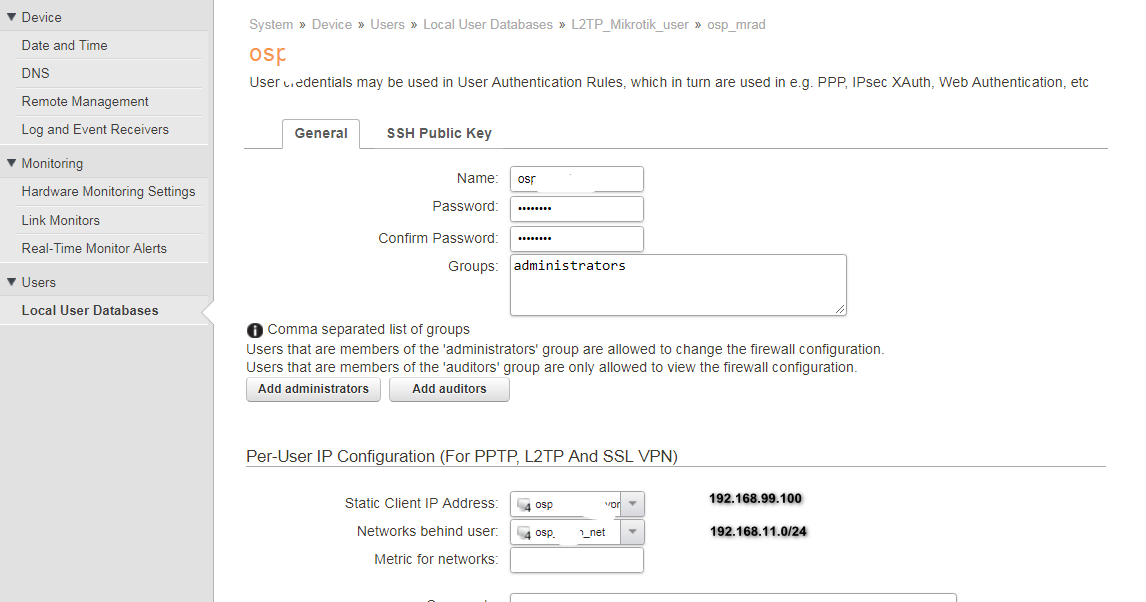

192.168.99.1 - all nets (0.0.0.0/0) any - lannet (192.168.10.0/24) - это первое правило
А на картинках клиент со стороны микротика, который подключается к l2tp серверу, и L2TP сервер на DFL
Может чего то не правильно и коряво, но я не великий специалист, делал по мануалу, который нашел в сети, но это работает.
Поправьте, если где чего не правильно.
