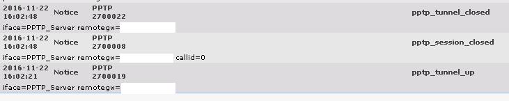

В логах ничего нету, лог пишет что тунел подымается, а потом отключается. Пробовал с разных ПК, и с двох разных проваедеров. Айпишник WAN DFL белый -статический.

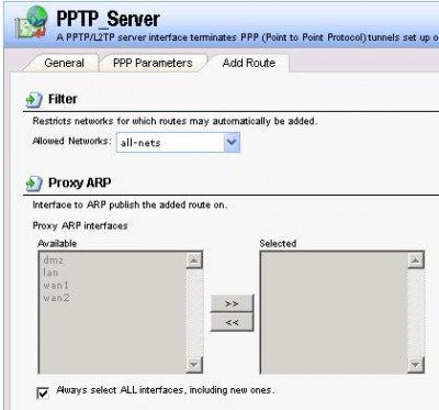

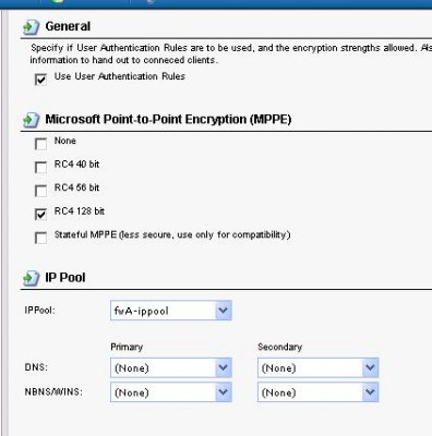

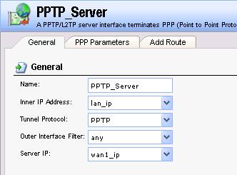

Вот скрины настройки сервера :
3.JPG [ 24.98 KiB | Просмотров: 7507 ]
2.JPG [ 26.76 KiB | Просмотров: 7507 ]
1.JPG [ 16.09 KiB | Просмотров: 7507 ]
DI808HV, DFL210, DFL800, DAS 3216 B1, DAS 3248DC revВ, ADSL 25**

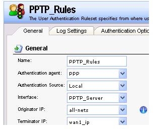

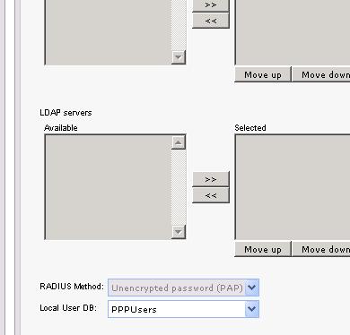

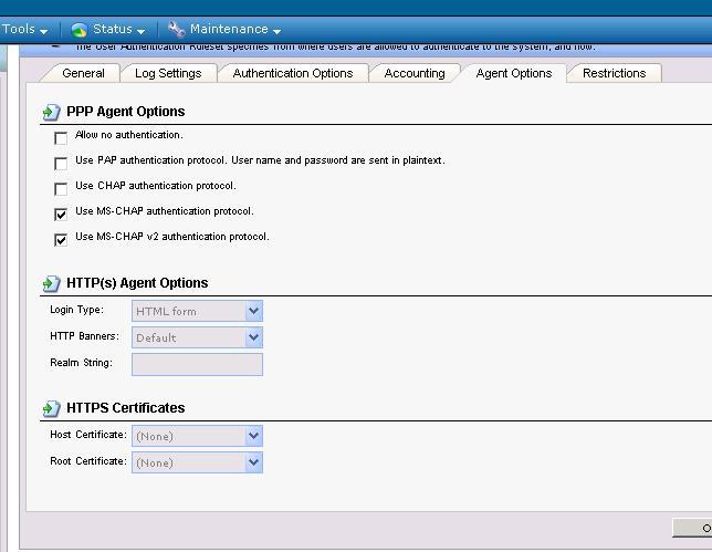

Правила для аунтефикации :
1Rules.JPG [ 18.1 KiB | Просмотров: 7507 ]
2Rules.JPG [ 14.57 KiB | Просмотров: 7507 ]
3Rules.JPG [ 42.53 KiB | Просмотров: 7507 ]

Лог Поднятия тунеля :
1L.JPG [ 15.68 KiB | Просмотров: 7507 ]

СообщениеДобавлено: Вт ноя 22, 2016 19:09
1. Outer Interface Filter = wan1
2. Зачем Вы убрали галочку "Stateful MPPE" ? Верните на место.
3. Я обычно оставляю только "Use MS-CHAP v2 authentication protocol". В настройках клиента также только его надо оставить.
