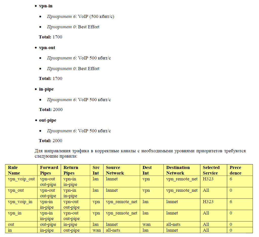

Как именно шейпинг/приоритезация сделаны? Через ширину или precedence ?

Через ширину, по разделу "Сценарий VPN" официального мануала по NetDefend OS.
dlink vpn pipes.jpg [ 209.71 KiB | Просмотров: 3163 ]
