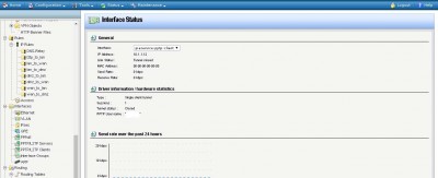

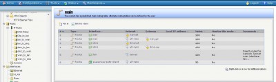

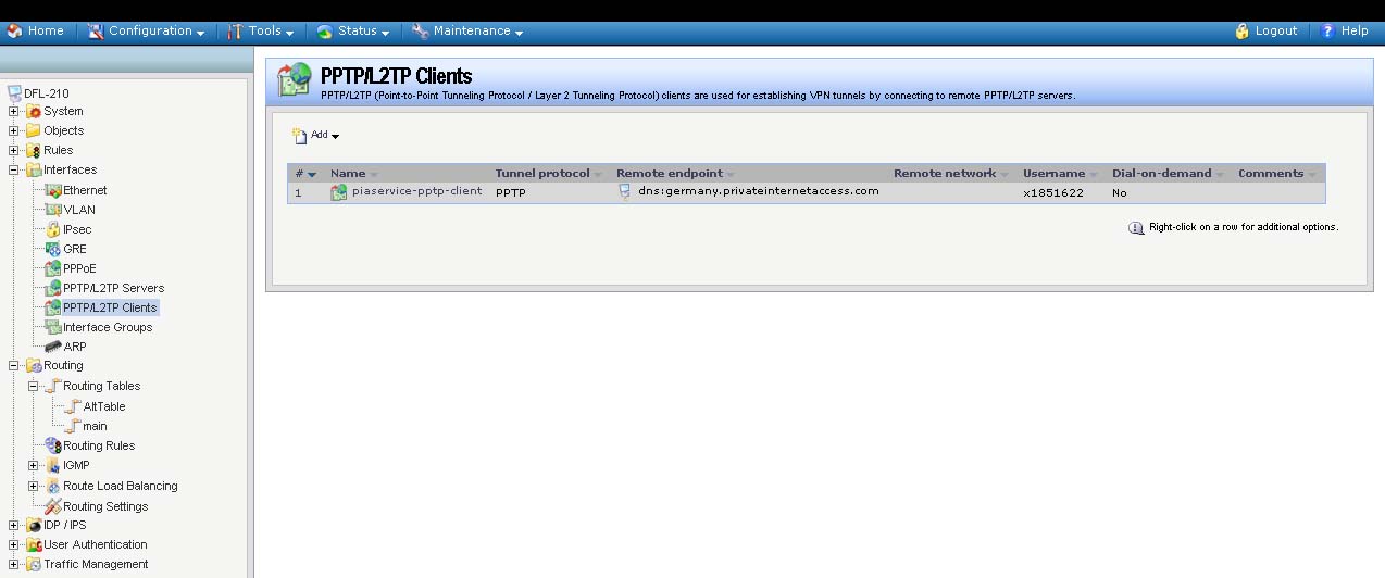

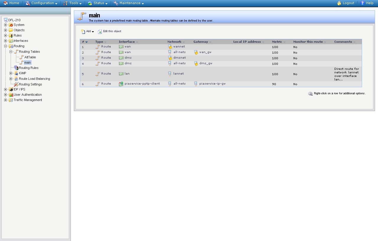

Что то не выходит аленький цветочек, при 90 основной ван отваливается

MTRX писал(а):
NAT-правила для этого интерфейса написали?
Да.
Но дело в другом, на этом же ван висит впн сервер для доступа, так вот, при указании метрики 90, ван становится недоступным снаружи =(
DFL-860E 11.10.01.06-31274 (WW)
DFL-210 2.27.03.25-14787 (WW)
 Заголовок сообщения: Re: DFL-210, выход в интернет через pptp
СообщениеДобавлено: Вт ноя 15, 2016 12:58
Причем тут WAN?!!
Спрошу по-другому: NAT-правила для выхода в интернет через интерфейс PPTP-Client написали?!!!!!

СообщениеДобавлено: Вт ноя 15, 2016 13:09
надо сделать
- маршрут до vpn сервера с меньшей метрикой чем ван
- маршрут PPTP клиента с метрикой большей чем до VPN сервера , но меньшей чем WAN $-)

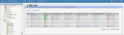

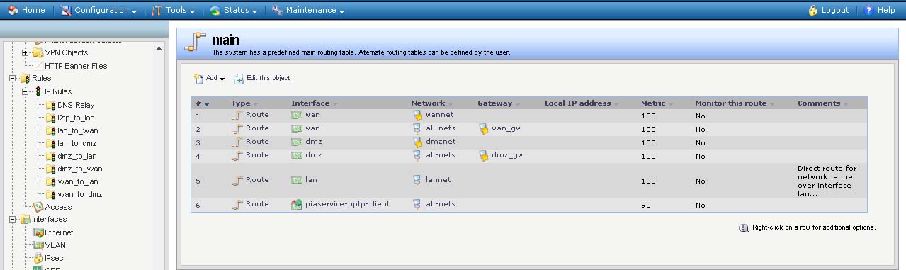

MTRX, вот:
Поставил метрику 90,
сделал НАТ правило,
pptp не поднимается
Если б не имя сервера в виде имя было бы проще =(
pptp-state.jpg [ 76.37 KiB | Просмотров: 6716 ]
nat-rules.jpg [ 83.68 KiB | Просмотров: 6716 ]
route90.jpg [ 72.87 KiB | Просмотров: 6716 ]
а в чем проблема
dns:Host-vpn-server-name.de
но со временем придется все равно резольвить IP и добавлять в маршрут .
ну или поискать их зарание;-)
СообщениеДобавлено: Вт ноя 15, 2016 13:48
Сообщений: 588
это нормально, так и должно быть, лечится
а в чем проблема
dns так и пользуюсь, но было б проще сделать группу или через запятую ;)
Лечится то лечится, лекарства б ;)
СообщениеДобавлено: Вт ноя 15, 2016 13:54
Сообщений: 588
для доступа к IP сервера через wan правило то есть?
логи?
нужен отдельный маршрут до IP сервера через wan
СообщениеДобавлено: Вт ноя 15, 2016 13:57
Сообщений: 588
pbr надо, однако
но сначала с первой траблой разобраться
