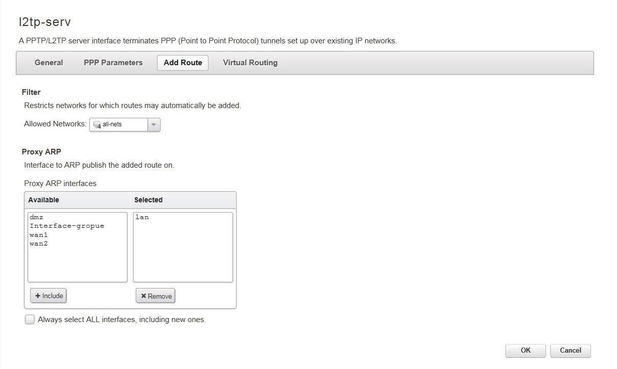

Настройки
Комментарий к файлу: Маршрут в настройках l2tp-сервера
l2tp-serv_route.jpg [ 82.14 KiB | Просмотров: 7916 ]

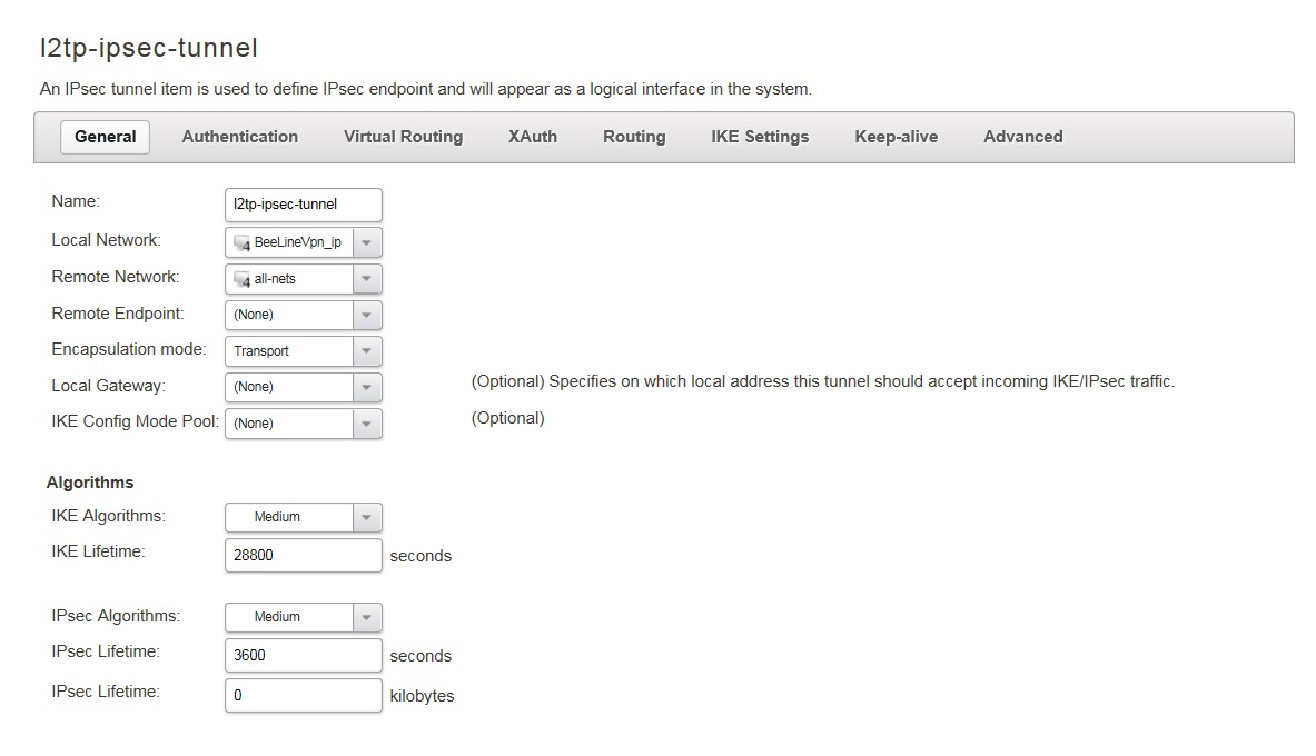

Настройки
Комментарий к файлу: Настройки IPSec
l2tp_ipsec_tunnel.jpg [ 96.22 KiB | Просмотров: 7916 ]

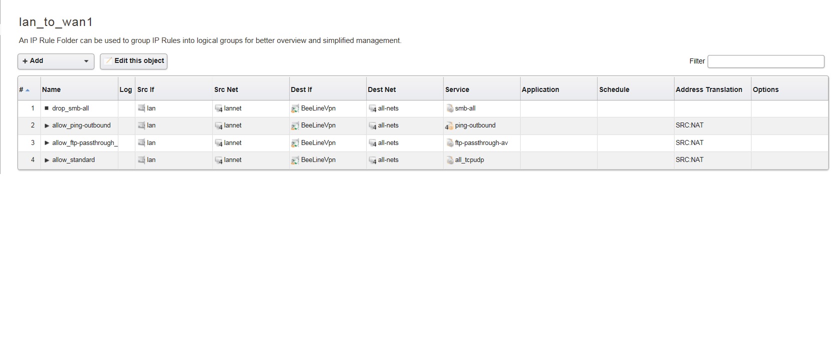

Политики
Комментарий к файлу: Политики локалки
Policies_lan_to_wan1.jpg [ 108.02 KiB | Просмотров: 7916 ]

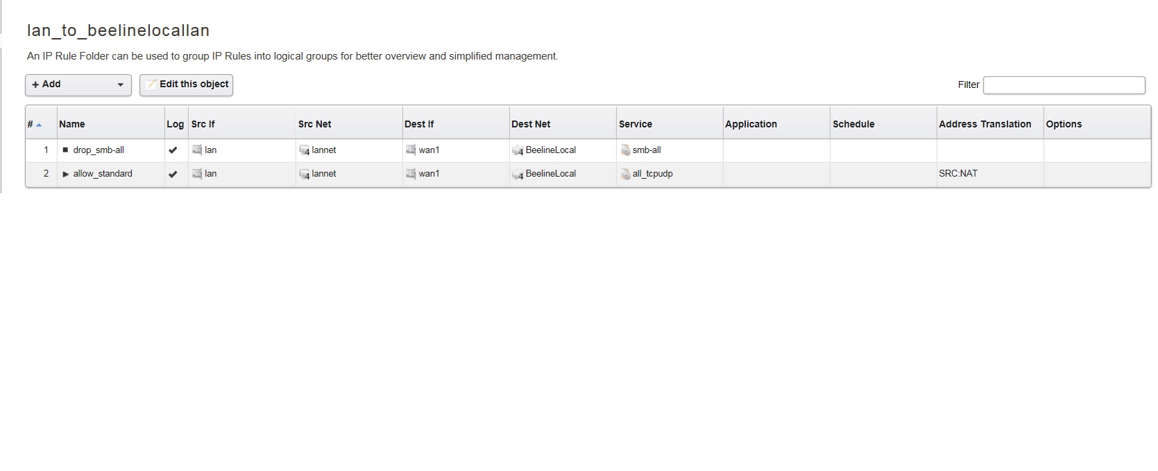

Комментарий к файлу: Политики доступа к сети
Policies_lan_to_beeline.jpg [ 87.13 KiB | Просмотров: 7916 ]

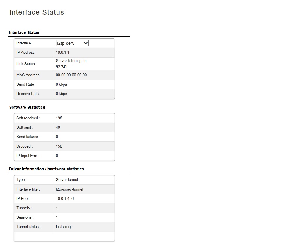

Комментарий к файлу: Статус l2tp сервера
l2tp_interface_status.jpg [ 81.54 KiB | Просмотров: 7916 ]

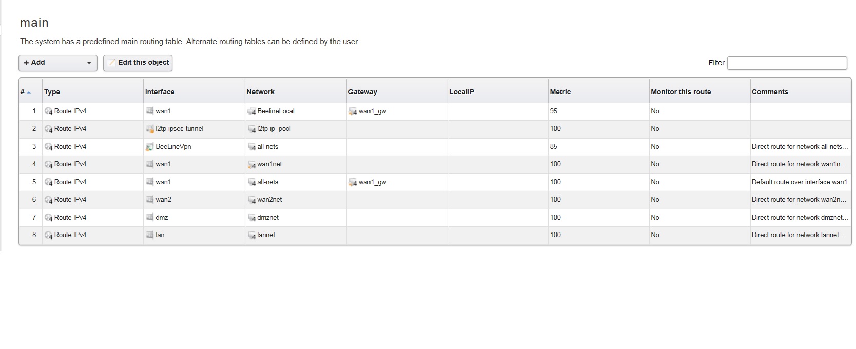

Комментарий к файлу: Маршруты
main_routes.jpg [ 136.02 KiB | Просмотров: 7916 ]

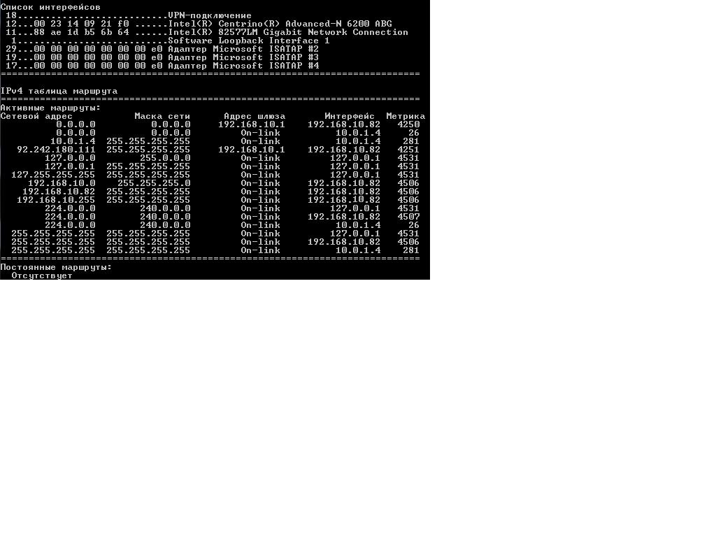

не совсем понятна схема, если на дфл адрес впн интерфейса 10.0.1.20, то у клиента должен быть 10.0.1.xx, какой ip получает при подключении? (status/User Authentication можно посмотреть, или на клиенте)

при правильной настройке клиента
Клиент - машина на win 7, галку "использовать как шлюз" в настройках снимал и ставил - ничего не поменялось.
Более там настраивать нечего.

Комментарий к файлу: Routing table on client with VPN connection.jpg
1Routing table on client with VPN connection.jpg [ 79.28 KiB | Просмотров: 7895 ]

В логах есть такое:
Warning RULE 6000051 Default_Rule ICMP l2tp-serv 10.0.1.5 192.168.1.1 ruleset_drop_packet drop
Это если я пытаюсь что-то пропинговать во внутренней сети.
Какое из правил поправить?
СообщениеДобавлено: Пт окт 21, 2016 05:30
Сообщений: 588
важное замечание: маршрут на сеть l2tp-ip_pool, на интерфейсе ipsec туннеля, не нужен, его надо удалить, в настройках ipsec туннеля галки: advansed/Add route dynamically, Add route statically, снять
при подключении клиента поднимется динамический маршрут, причем не на интерфейс туннеля, а на интерфейс l2tp сервера, это можно глянуть в status/routes
man1988 писал(а):
В логах есть такое:
это и есть "дроп", он означает, что со стороны клиента все правильно настроено, пакеты от него идут, но правил для его обработки нет, поэтому срабатывает Default_Rule
в "дропе" все что надо, написано:
сервис: ICMP
интерфейс источника: l2tp-serv
сеть источника: l2tp-ip_pool
интерфейс назначения: core (т.к. 192.168.1.1 это адрес дфл, а для пинга IP в лок сети, интерфейс - lan)
сеть назначения: 192.168.1.1 (а для пинга IP в лок сети, сеть - lannet)
вот такое правило и делай
action: allow
