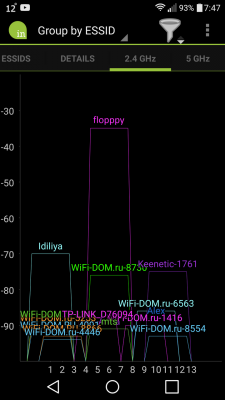

Покажите скриншот эфира на 2,4 программы inSSIDer для Андроида

Здравствуйте!
Вот скриншот эфира. Мой SSID - flopppy
Screenshot_2016-10-03-07-47-29.png [ 188.3 KiB | Просмотров: 3525 ]
