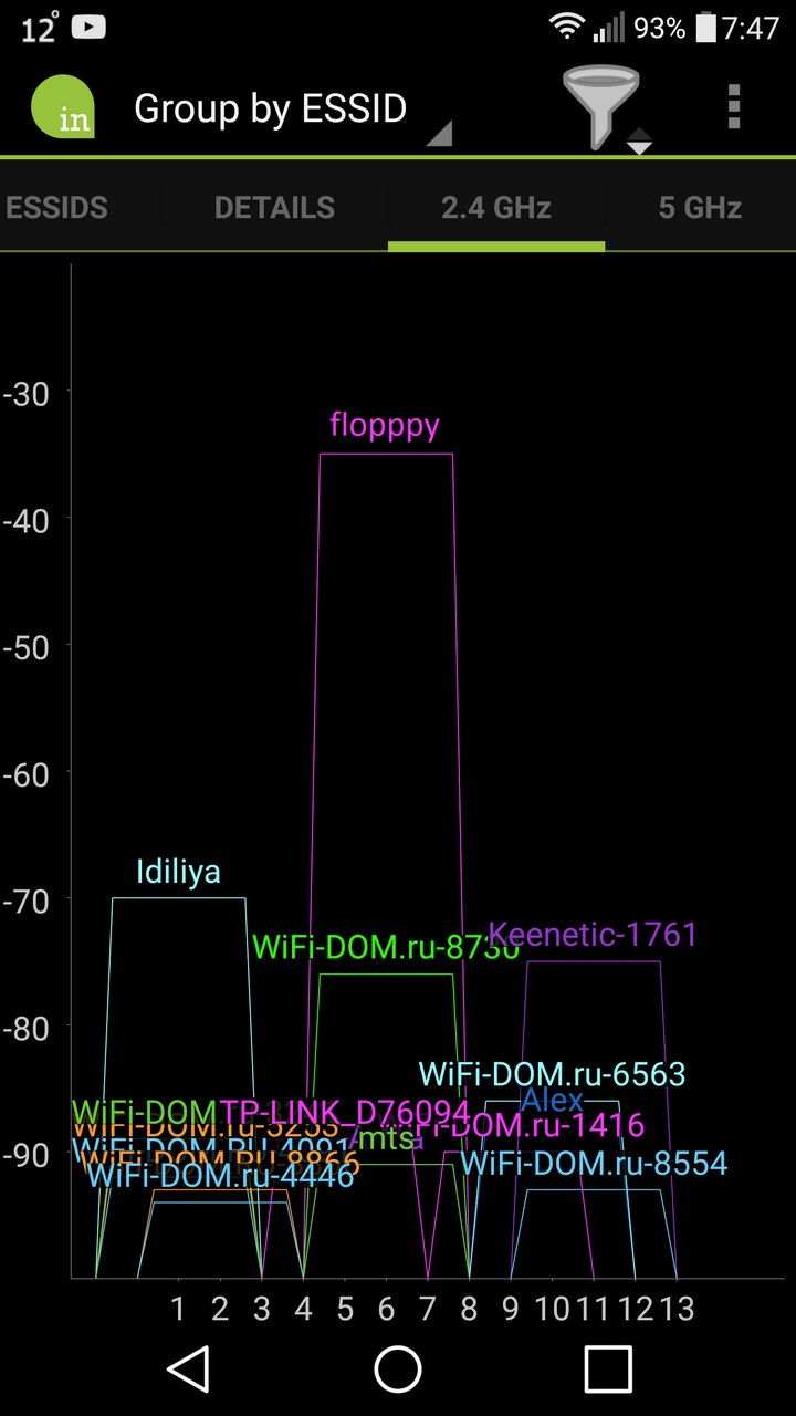

Покажите скриншот эфира на 2,4 программы inSSIDer для Андроида

Здравствуйте!
Вот скриншот эфира. Мой SSID - flopppy
Screenshot_2016-10-03-07-47-29.png [ 188.3 KiB | Просмотров: 3394 ]
СообщениеДобавлено: Чт ноя 24, 2016 21:23
Зарегистрирован: Вс окт 02, 2016 22:59
Очень порадовало:
Обновление ПО от 08.11.2016
Firmware: DIR860LA1_ FW110b07.bin
Date: 2016/11/08
1. Fix bug "PPTP Passthrough Disconnected Every Minute".
2. Fix bug "unstable wireless connection on 2.4 GHz".
3. Fix bug "DS-lite will not working after a period of time".
Поставил - всё работает, проблем пока нет. Может мой пост помог, а может совпало так... СПАСИБО! :D
