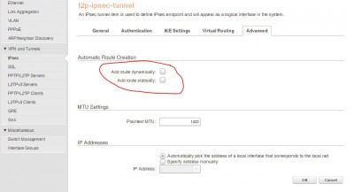

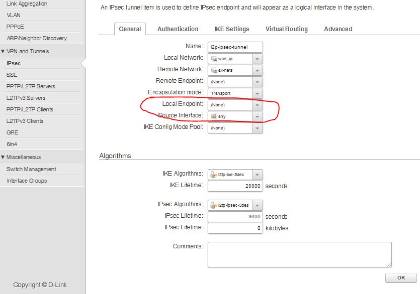

Возникла необходимость настроить L2TP VPN сервер на DFL-260E (IOS 10 :)
Firmware 10.21.02.01-25332
Делал согласно инструкции "Настройка L2TP сервера на NetDefendOS"
Пытаюсь подключиться с Windows 7 Prof. Долго висит и ошибка "Попытка L2TP подключения не удалась из-за ошибки, произошедшей на уровне безопасности во время согласования с удаленным компьютером"
в логах DFL нашел
IPSEC
1802023 ike_sa_statistics
done=23 success=2 failed=21
Warning IPSEC
1802022 ike_sa_failed
no_ike_sa
statusmsg="Invalid syntax" reason="" local_peer="193.33.26.139:500 ID (null)" remote_peer="193.33.26.138:500 ID (null)" spi_i=0x376c68495c0a28d9 spi_r=0x9148dcdfeff8babe initiator=FALSE
При настройки IPSec есть различия с инструкцией - пытался настроить как понял- я выделил цветом.
Прошу помочь.

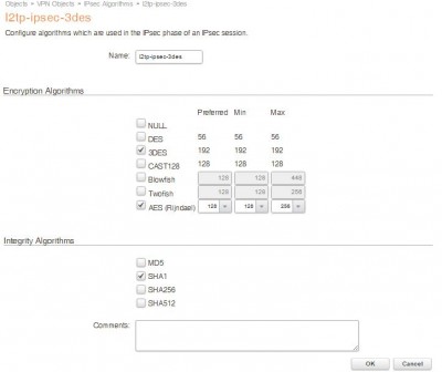

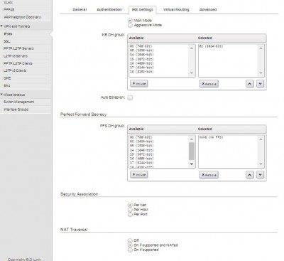

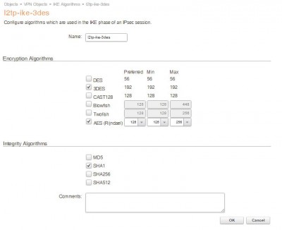

Прилагаю настройки IpSec.
Если надо могу выложить логи успешных соединений.
l2tp-ipsec-3des.JPG [ 39.38 KiB | Просмотров: 3859 ]
l2tp-ike-3des.JPG [ 37.8 KiB | Просмотров: 3859 ]
