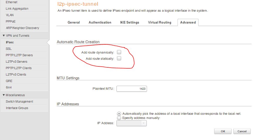

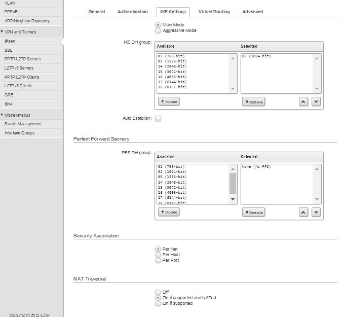

При настройки IPSec есть различия с инструкцией - пытался настроить как понял- я выделил цветом.
Прошу помочь.
l2tp-tunnel-general.JPG [ 60.13 KiB | Просмотров: 3887 ]
l2tp-tunnel-adv.JPG [ 58.69 KiB | Просмотров: 3887 ]
l2tp-tunnel-ike.JPG [ 48.19 KiB | Просмотров: 3887 ]

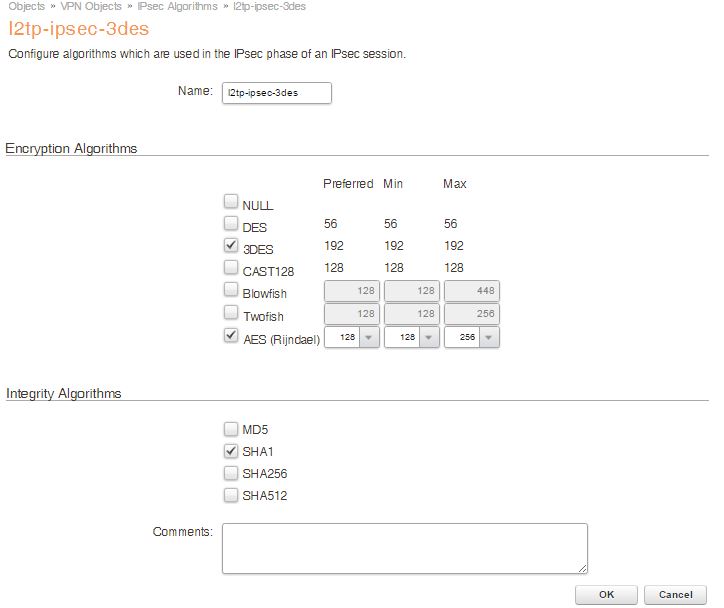

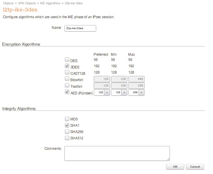

Прилагаю настройки IpSec.
Если надо могу выложить логи успешных соединений.
l2tp-ipsec-3des.JPG [ 39.38 KiB | Просмотров: 3870 ]
l2tp-ike-3des.JPG [ 37.8 KiB | Просмотров: 3870 ]
