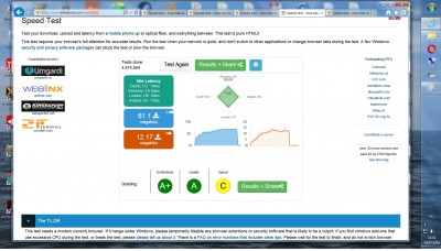

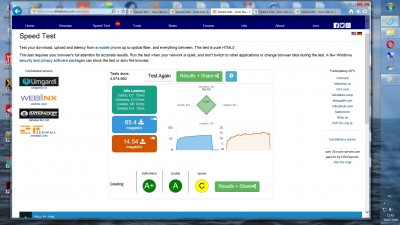

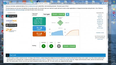

Прибор режет входящую и особенно исходящую скорость.
Год- полтора назад даже не задумывался ну работает и работает.
А тут предложения пошли от разных провайдеров и скорость обещают заоблачную.
Ну у меня тариф должен быть 100 мегабит . Вроде на все хватает. Но дело принципа, за что я оплачиваю и началось. В итоге смотрите скрины . Если сможете подсказать что менять в настройках для увеличения исходящей скорости,готов далее использовать ваше оборудование.. Я понимаю что здесь не Пророки всевидящие находятся, подскажите, какие параметры настройки роутера здесь выложить, чтобы определится почему режет скорость.
На скринах :
825- ну это сам роутер,
кинетик- Keenetic 4G III настройки через NetFriend (то есть быстрые)
кенетик 1.jpg [ 736.27 KiB | Просмотров: 5951 ]
825 2.jpg [ 724.86 KiB | Просмотров: 5951 ]
825 1.jpg [ 653.67 KiB | Просмотров: 5951 ]

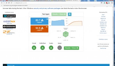

Протокол связи с провайдером PPTP. Так вот dir 825 ревизия B1, реально режет скорость на передачу и это программный глюк. Смотрите картинки в начале темы .Так как у зуксела такого падения скорости на передачу нет.
А теперь самое интересное.
При использовании протокола связи PPOE, DIR 825 выдает вот такие результаты -(Смотрим картинку).
Как говорится почувствуйте разницу...
Роутер был протестирован у соседей где провайдер ростелеком.
Всем спасибо, всем здоровья и удачи .
Да забыл, программисты д линка- редиски, недопилили прошивку на хорошую модель роутера.
825.jpg [ 429.17 KiB | Просмотров: 5762 ]
