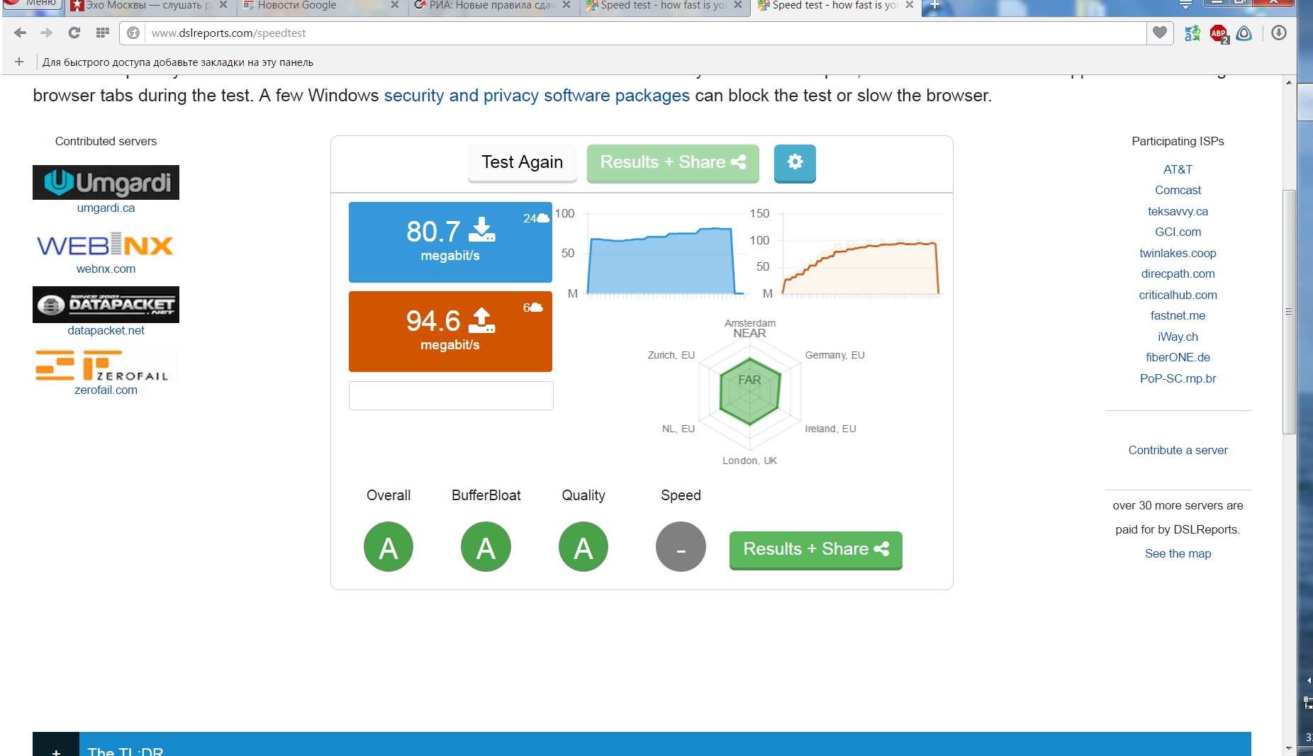

Ну что, можно подвести итоги.
Форум помочь не смог. Отвечаю сам себе ну и тем кто юзает 825 ревизия B1.
Так как я являюсь абонентом компании AIST в Тольятти. И интернет у меня 100 мегабит.
Протокол связи с провайдером PPTP. Так вот dir 825 ревизия B1, реально режет скорость на передачу и это программный глюк. Смотрите картинки в начале темы .Так как у зуксела такого падения скорости на передачу нет.
А теперь самое интересное.
При использовании протокола связи PPOE, DIR 825 выдает вот такие результаты -(Смотрим картинку).
Как говорится почувствуйте разницу...
Роутер был протестирован у соседей где провайдер ростелеком.
Всем спасибо, всем здоровья и удачи .
Да забыл, программисты д линка- редиски, недопилили прошивку на хорошую модель роутера.
