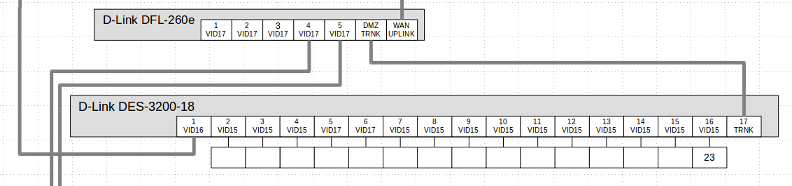

Коллеги, извините, если спрашиваю банальность.
Сегодня полвечера мучался и не нашел ответа ни у нас, на иностранных форумах.
Задача простая - выпустить в интернет через DFL несколько VLANов. Назначил DMZ транком, на нем управляемый свич. При этом хочется задействовать LAN порты DFL как нетэгированные, и объединить их через транк с портами того же VLAN на коммутаторе.
Не получается сделать так, чтобы тэгированные пакеты из VLAN на LAN интерфейсе попадали в DMZ и обратно.
Иными словами, как сделать такой VLAN, чтобы использовать для него собственные порты DFL и расширить его за счет внешнего управляемого свича?

Извините, коллеги. Вот картинка.
Что мне прописать в DFL, чтобы оборудование на портах 3-4 DFL и 5-6 DES видело друг друга?
В DFL VLAN17 привязан к LAN. На порт 17 DES назначен VLAN17 TAGGED

вам надо теггированый порт отправитть на коммутатор ?
или правила на dfl написать .
если правила - то разрешите
allow vlan alan-net dmz\dmz-net all service
и такое же обратно . если задача другая - то я запутался и не понимаю .
Да, похоже что так.
 Заголовок сообщения: Re: DFL-260E маршрутизация VLAN - DMZ
СообщениеДобавлено: Пт июл 08, 2016 14:10
ну и подвесьте его на нужный вам интерфейс , делов то ?
хоть несколько туда ...
у меня также сделано , DFL и коммутатор соединены одним пачкордом . и там 4 влана бродят.
дальше на DFL просто интерфейс , и соответствующие правила.

Я могу "повесить его на нужный интерфейс". Я не могу обеспечит работу портов другого интерфейса в этом же VLAN. Если я "вешаю" VLAN17 на DMZ у меня не получается влючить порты 1-5 LAN в этот же VLAN17 прозрачно, т.е. без создания добавочных VLAN. Я понятно изложил свое затруднение?

Вот тут я не смогу прокомментировать этот момент , думаю такое реализовать можно через PortBaset и настройку коммутатора на DFL, но что получится - не могу сказать .
попробуйте ... но обычно так не делают
если получится - дайте знать . по идеи должно получится

Проверил - получилось такое. если я правильно вас понял
а не - обманул вас ....
не получилось . если выставляете порты в нужном влане - то тег пропадает на порту , так что не получится ваша идея.
выводите на коммутатор , или маршрутизируйте сети .

До этого я тоже доэкспериментировался. Жаль, пропадут свободные порты.

у меня например занято только WAN 1lan DMZ . все это воткнутов L2 свич и там разоулено :-)
вопрос закрыт .... :-)
