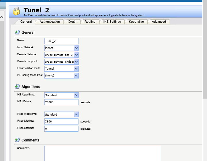

MTRX писал(а):
скрины с обоих показывайте.
ipsec_ipremotenet-- локальная подсеть 192.168.3.0/24
ipsec_remote_endpoint --внешний адрес того роутера
ipsec rules.png [ 11.21 KiB | Просмотров: 8962 ]
dfl ipsec general.PNG [ 66.46 KiB | Просмотров: 8962 ]

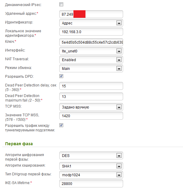

второй роутер DIR
ipsec _2.PNG [ 35.22 KiB | Просмотров: 8962 ]
ipsec _!.PNG [ 40.21 KiB | Просмотров: 8962 ]

Подскажите.Какие ключевые строки у dir в настройках ipsec'a?

Все закладки IPSec Tunnel_2 показывайте.
