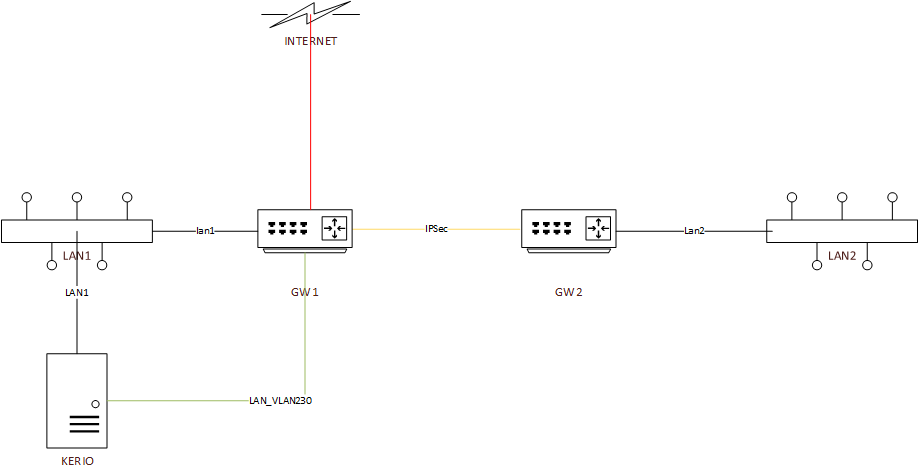

давно это сделано.) верхнее правило спецом. трассировка не идет, тк не знает по какому маршруту возвращаться скорее всего....
вот схема
001.png [ 11.16 KiB | Просмотров: 5059 ]
LAN_VLAN230 разрешен весь доступ в интернет (all_tcp_udp и ping-outbound)
отличие от самого первого поста в этой теме, что у меня трафик с керио во внешку рулится тоже через dfl...

задачу удалось решить в моем частном случае.... упустил один момент)
1. на GW1 правильно делать такое правило - Allow ipsec/remote_net lan/all-nets all_services
