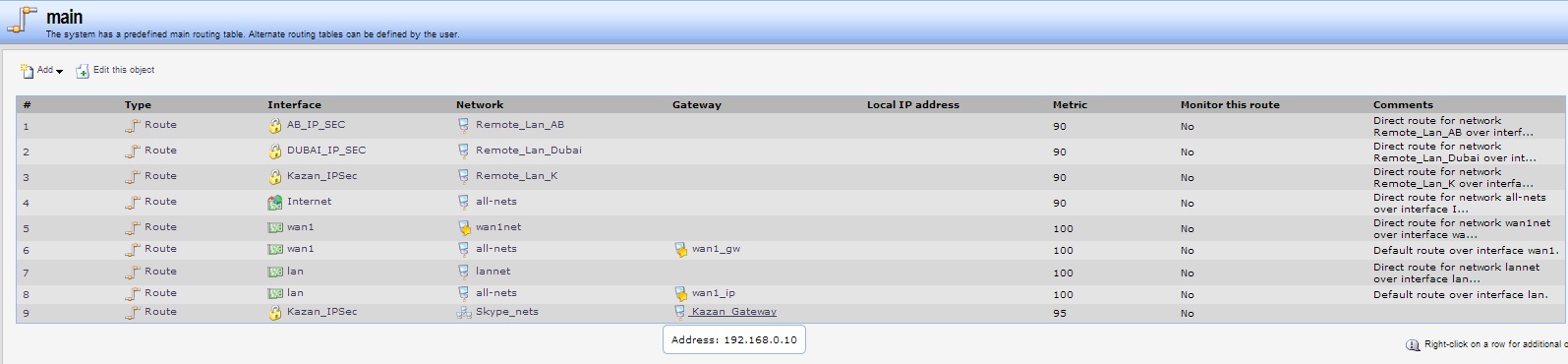

Задача: Есть два DFL-860 в Омане и Казани. Между офисами поднят туннель IPSec. Сеть в Казани 192.168.0.0/24, сеть в Омане 192.168.5.0/24. В Омане запрещен скайп. Требуется трафик скайпа перенаправить через шлюз Казани.
Что я сделал: Добавил подсети скайпа и объединил их в группу. Указал маршрут Interface Kazan_IPSec Network Skype_nets Gateway Kazan_Gateway Метрика 95
Kazan_gateway - лан адрес маршрутизатора в Казани.

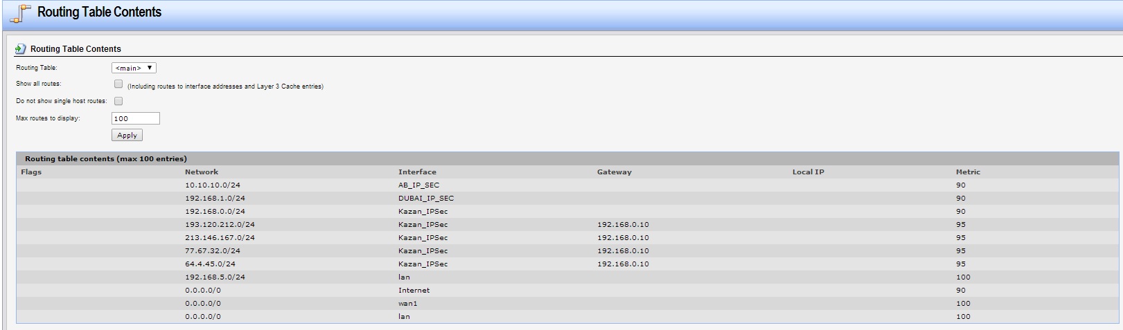

Комментарий к файлу: Routing tables
Route_O.jpg [ 118.17 KiB | Просмотров: 10049 ]
Комментарий к файлу: Main
Route_O2.jpg [ 127.24 KiB | Просмотров: 10049 ]

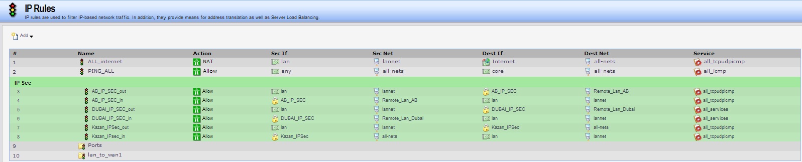

Прописал правила разрешающие хождение трафика через Kazan_IPSec во все сети в обе стороны.
Комментарий к файлу: Rules
Rules_O.jpg [ 113.99 KiB | Просмотров: 10049 ]
В Казани также добавил правило разрешающее хождение трафика с Oman_IPsec на интерфейс wan1
Видимо этого недостаточно, ибо не работает. Возможно я не совсем понимаю логику. Подскажите, как правильно прописать маршруты и правила?

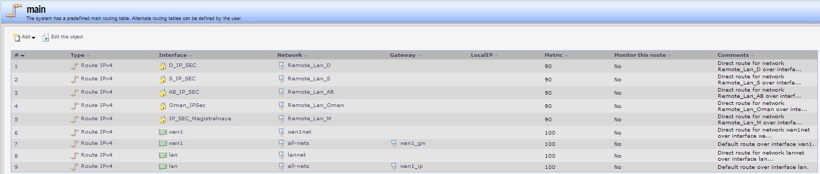

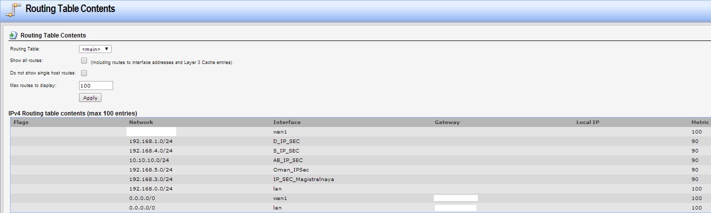

Казанские маршруты и правила
Комментарий к файлу: Route table Kazan
Route_K.jpg [ 91.51 KiB | Просмотров: 10047 ]
Комментарий к файлу: main Kazan
Route_K2.jpg [ 123.42 KiB | Просмотров: 10047 ]
Комментарий к файлу: Rules Kazan
Rules_K.jpg [ 193.31 KiB | Просмотров: 10047 ]

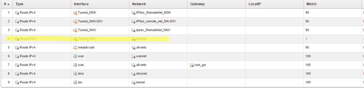

позволю себе задать вопрос..
после того, как я поднял тунель с allnets, написал роутинг для локалки и allnets в туннель, логично, что у меня пропадает доступ на dfl снаружи...
как бы его вновь открыть? какой роутинг написать, не могу понять....
