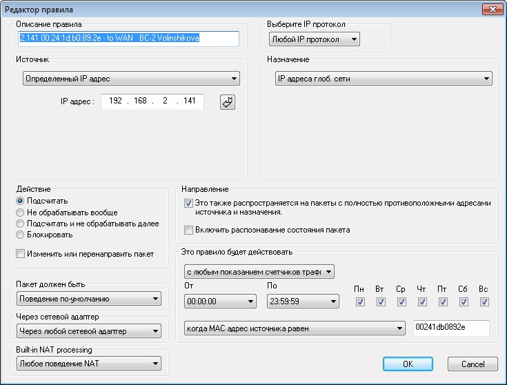

Как я понял создаем можно в InterfaceAddresses создаем IP4 Address с диапазоном (допустим 192.168.2.1-192.168.2.100) и обзываем его допустим Inet_Allow
После этого лезим IP Rules и все тt правила которые с NAT меняем с lannet на Inet_Allow.
Как на рисунке 1.
А хочется что бы было как на рисунке 2.
когда есть одно запрещающее правило, а над ним разрешающие. источник допустим 192,168,2,41 и его мак = тому что я указал тогда выпускать на WAN порт

нет необходимости в запрещающих правилах. по умолчанию все запрещено.
удобнее не дублировать правила для разных сервисов, а объединить сервисы в группу.

Но сейчас проблема в другом, у меня есть диапазон ип 192.168.2.1-192.168.2.100
И я хочу что бы из этого диапазона в интернет выходили только те ипы у которых ип совпадает с маком который я задал.
 Заголовок сообщения: Re: DFL-860E настройка
СообщениеДобавлено: Пт мар 28, 2014 13:19
У вас в этой группе должны быть те и только те IP адреса, для которых установлена связка IP-MAC в ARP. В противном случае доступ в инет будут иметь адреса, которые входят в группу, но эта связка для них не сделана.
