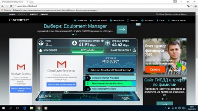

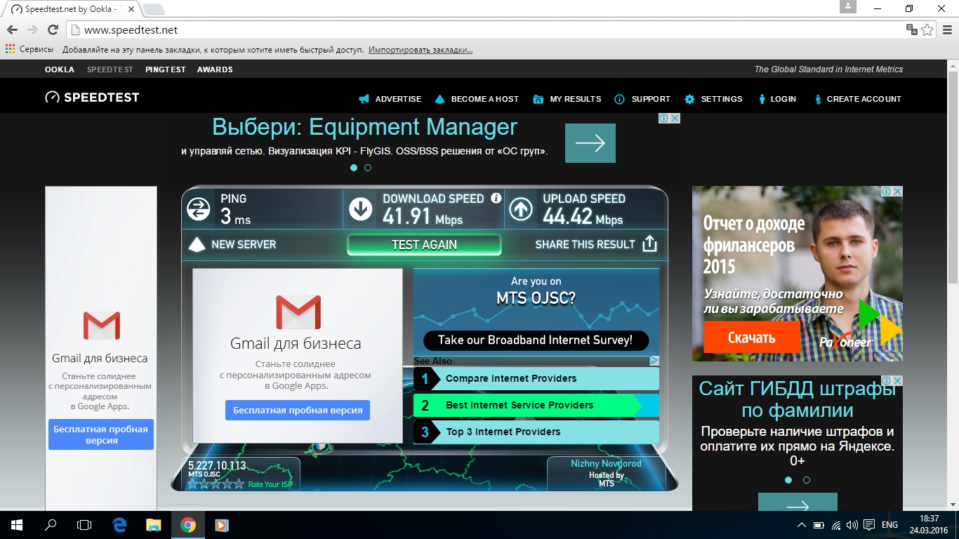

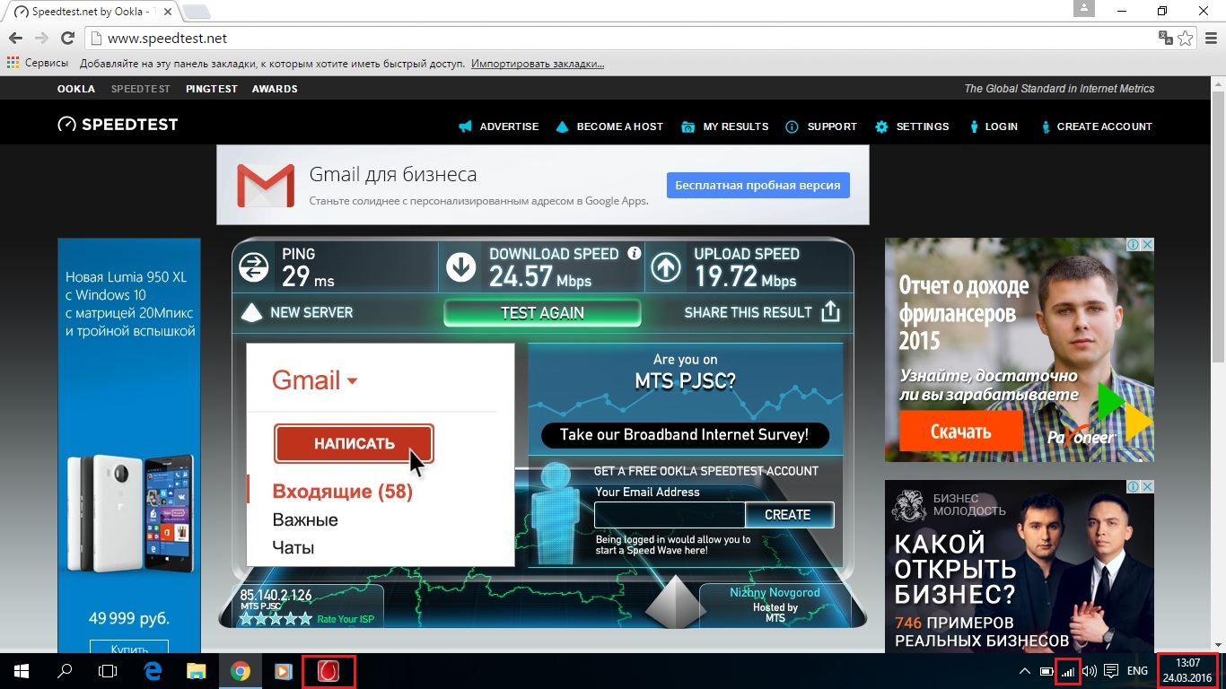

1. Если USB модем подключен в ноутбук:
1.jpg [ 296.69 KiB | Просмотров: 5886 ]

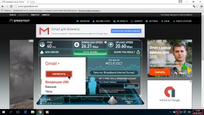

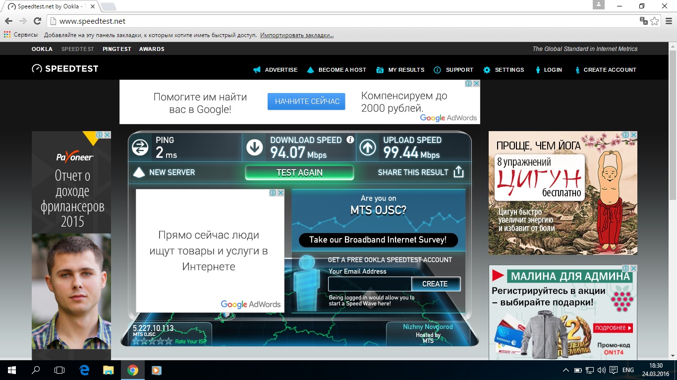

2. USB модем подключен в роутер, а ноутбук подключен патчкордом в роутер:
2.jpg [ 261.18 KiB | Просмотров: 5886 ]

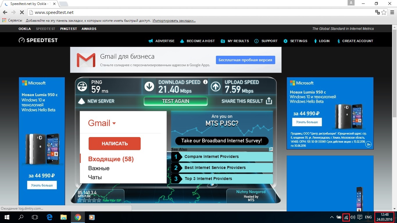

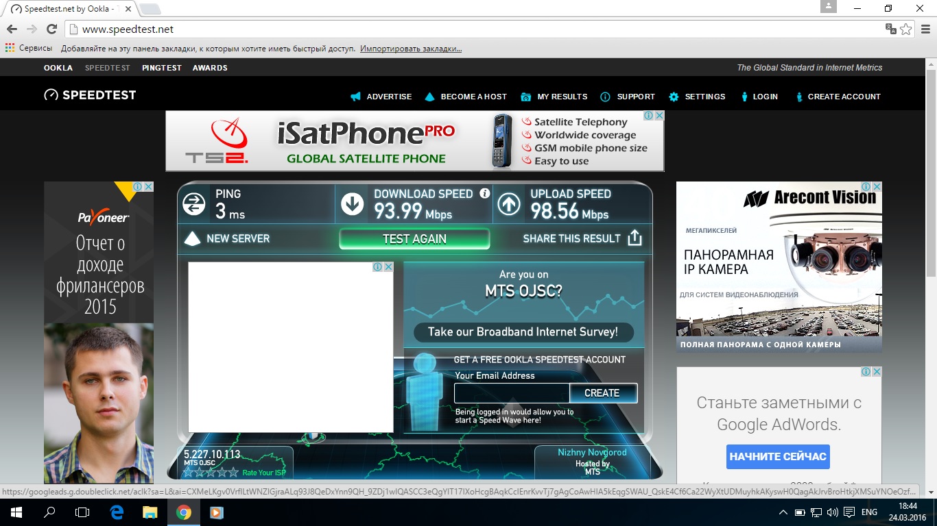

3. USB модем подключен в роутер, а ноутбук к роутеру по WiFi:
3.jpg [ 260.69 KiB | Просмотров: 5886 ]
На последнем скриншоте четко видно, что upload speed по Wi-Fi значительно ниже.

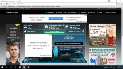

Не знаю, поможет это или нет, но вот скриншоты с подключению к домашнему интернету:
1. Если кабель оператора подключен напрямую в ноутбук:
1.jpg [ 294.8 KiB | Просмотров: 5854 ]
2. Если кабель оператора подключен в роутер, ноутбук также подключен патчкордом в роутер:
2.jpg [ 310.46 KiB | Просмотров: 5854 ]

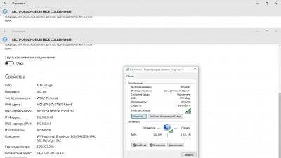

Ну и параметры адаптера на ноутбуке:
4.jpg [ 128.99 KiB | Просмотров: 5854 ]
