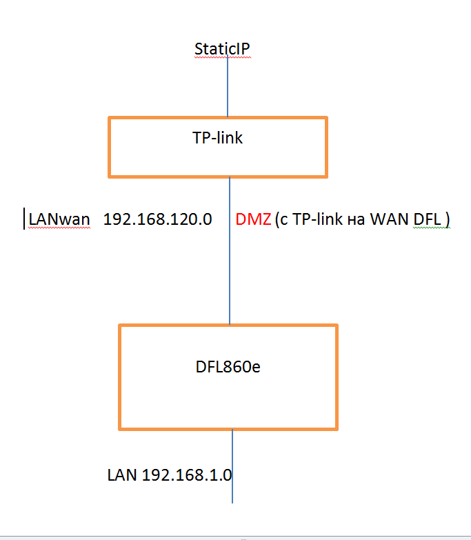

Подскажите ка настроить доступ к VPN через роутер с статическим IP. Схема такая:
VPN.PNG [ 23.23 KiB | Просмотров: 2492 ]

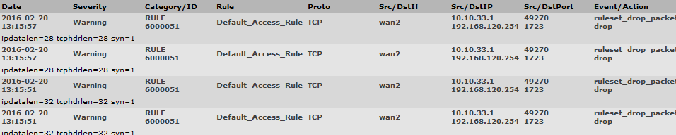

На роутере настроен DMZ на WAN DFL(192.168.120.254). При попытке подключится с WAN(10.10.33.177) роутера идет DROP:
DROP.PNG [ 19.17 KiB | Просмотров: 2493 ]

Нужно на DFL разрешить менеджмент из сети 10.10...
А вообще - правильнее бы поменять местами железки
