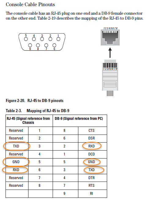

Бескровный вариант (без вскрытия и нарушения пломб) - попробовать подключиться консольным шнурком.
Там уже будет видно что происходит в самых начальных процессах после сброса например по питанию. Там доступны некоторые функции еще до загрузки самой ОС.

Кабельки от HP свитчей подходят - только что проверил для 100% уверенности -)
А распиновка кабелька HP расписана на http://cdn.procurve.com/training/Manual ... 923084.pdf
Если кратко, то минимальный трехпроводный вариант:
Комментарий к файлу: pinout
hp-dfl-pinout.jpg [ 81.05 KiB | Просмотров: 4379 ]
Заодно глянул распиновку циски - все то же самое, только на стороне RJ-45 - еще и 4 нога на землю.
Так что тоже должно работать.

Самый минималистический вариант:
1. берем подходящий кусок патчкорда, который не жалко, лучше из одножильной витухи,
2. зачищаем четыре проводка (синяя и зеленая пары)
3. отрезаем примерно по 1 см трубочек (например хвостики стержней от шариковых ручек или чего-нить подобного)
4. надеваем трубочки на проводки
5. оголенные части накручиваем на что-нибудь толщиной с контакты разъема RS-232
6. получившиеся "спиральки" одеваем на нужные контакты разъема RS-232 и фиксируем-изолируем трубками
для разового срочного действа - отлично подойдет
еще можно найти древнюю мышку с разъемом DB9 и тогда просто придется обжать на другом конце ее провода RJ45
