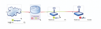

так как основной роутер устанавливает тоннель с удаленном офисом , сеть должна быть не маршрутизируемая , а плоская (все сервисв DHCP DNS NAT IPSEC подняты на роутере)

Так Вы говорите про wifi бридж? Или бридж на wan порту?
