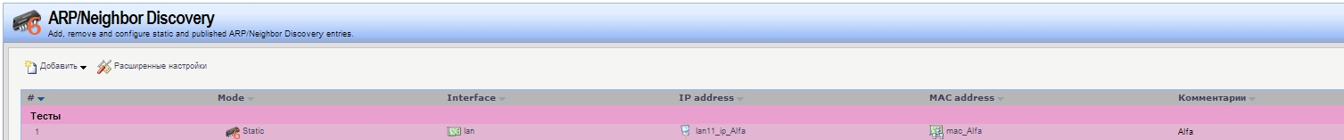

thedoctor писал(а):
... таблица ARP с режимом STATIC на необходимые адреса ...
Снимок 374.JPG [ 81.66 KiB | Просмотров: 5830 ]
Сделал наощупь. Правильно ?
А что это значит ? Опишите пожалуйста подробнее
