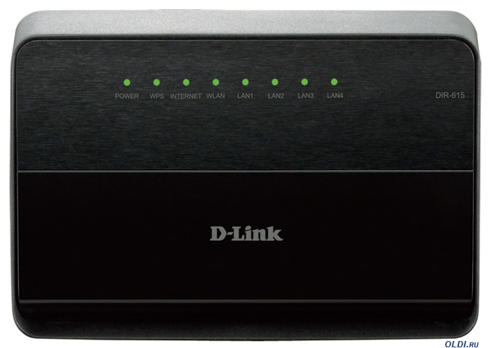

Здравствуйте!
Столкнулся с такой проблемой: Купил роутер D-LINK DIR-615/A/N1A прошивка стоит 2.5.20! Всё настроено как надо, но вот беда! Через некоторое время пропадает интернет. Сигнал есть а интернета нет! Интернет появляется лишь после перезагрузки роутера! Как это можно исправить? Помогите пожалуйста.
0249288_2.jpg [ 128.43 KiB | Просмотров: 9153 ]

Если 15 дней не прошло, верните в магазин. Если прошло, несите в сервис. Скорей всего аппаратная проблема.
А прошивкой это никак нельзя исправить?

Rtemkin писал(а):
Если на нем загораются все индикаторы (как у вас на картинке), то вряд ли. Или вы картинку просто так прилепили?

СергейП писал(а):
Rtemkin писал(а):
Картинка взята с интернета.
Зачем вы ее сюда вставили?
Касаемо вашего вопроса: опубликуйте лог с роутера, где будет присутствовать момент "исчезновения интернета".

СергейП писал(а):
Чтоб видели какая модель, где лог смотреть? с логом скину и фото роутера.
Инструкция: ftp://ftp.dlink.ru/pub/Router/DIR-615/D ... .14_RU.pdf
Уровень журналирования поставьте "Отладочные сообщения"
Фото роутера не нужно. Здесь по фотографии никто не умеет лечить.

Вот лог после рестарта, без рестарта не пускало в настройки.
 Заголовок сообщения: Re: Хэлп!
СообщениеДобавлено: Пт янв 08, 2016 22:37
После рестарта лог уже не нужен. Нужен в момент обрыва. Но, судя по всему, мыльница зависает. Поэтому, вернусь к первоначальному своему совету: viewtopic.php?f=3&t=170821#p940042
СообщениеДобавлено: Пт янв 08, 2016 22:42
Зарегистрирован: Чт янв 07, 2016 20:22
Сообщений: 36
Жаль очень жаль! Буду надеяться что кто нибудь другие варианты предложит.)
СообщениеДобавлено: Сб янв 09, 2016 01:58
Сообщений: 36
вот лог сразу после обрыва.
СообщениеДобавлено: Сб янв 09, 2016 04:02
Что за устройство с MAC-адресом C0:4A:00:13:4F:C6 , которое активно фигурирует в логах?
