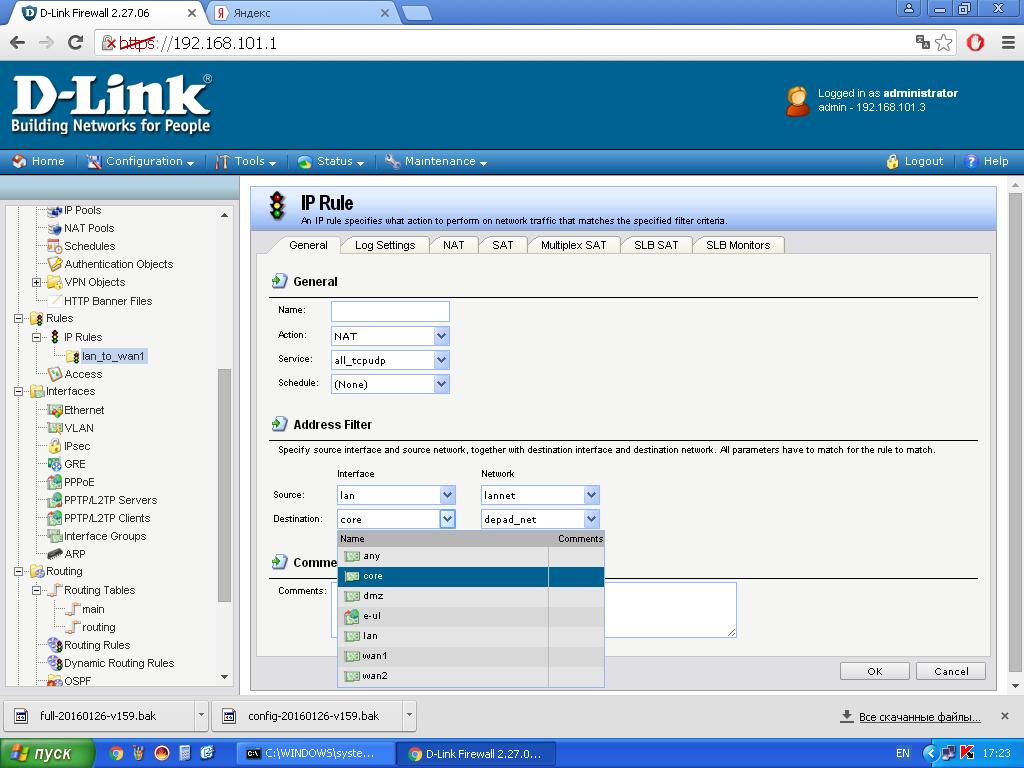

СообщениеДобавлено: Вт янв 26, 2016 17:16
как так и пишите , IP такой то . руками . создайте маршрут .
или сделайте в адрес буке запись с этим ip

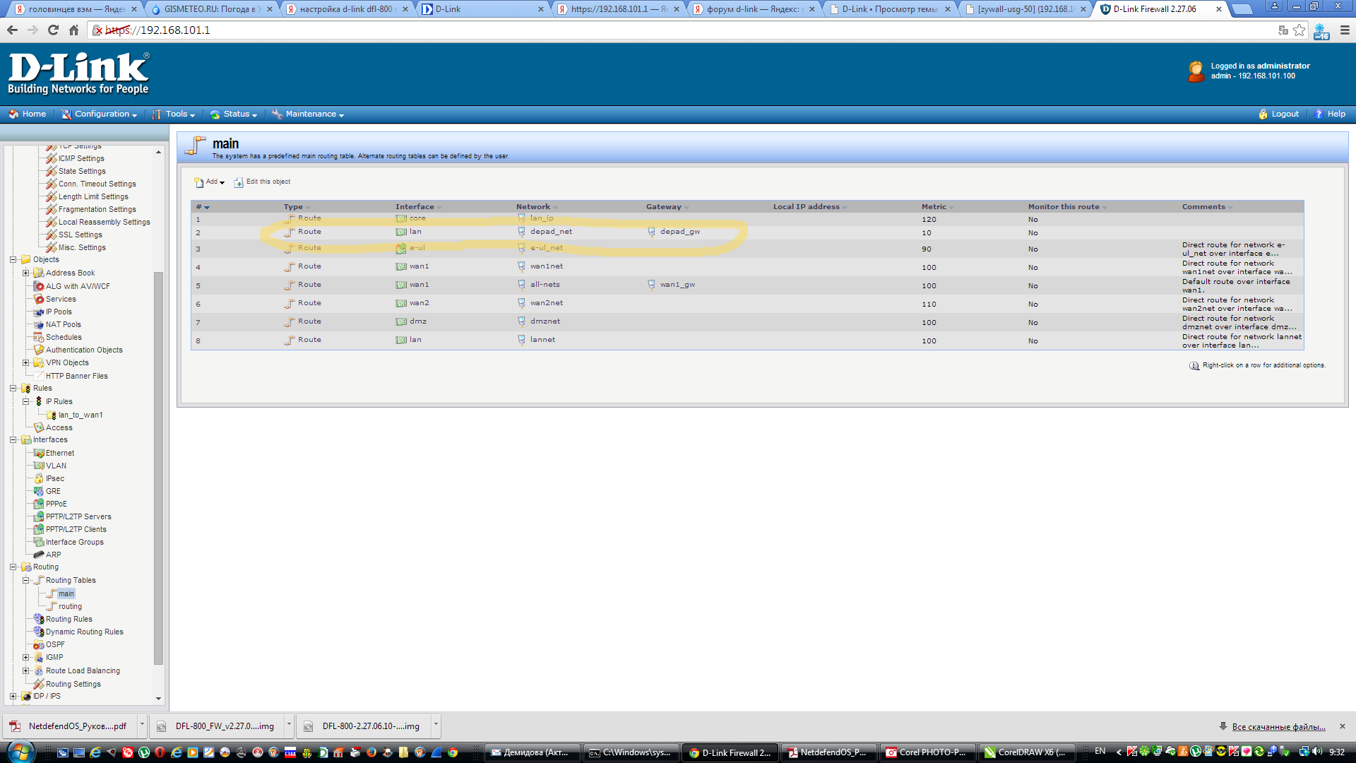

СообщениеДобавлено: Вт янв 26, 2016 17:31
Зарегистрирован: Вт янв 26, 2016 15:45
Сообщений: 42
depad_ net 192.168.100.0/24 ; depad_gw 192.168.101.100 это значения прописаны в Adress Book
СообщениеДобавлено: Вт янв 26, 2016 17:37
так правило или маршрут ?
правило надо писать ForwardFast LAN\LAN_net LAN\LAN_GW
СообщениеДобавлено: Вт янв 26, 2016 19:03
Маршрут в другом месте прописывается.

Вот так прописал маршрут
Комментарий к файлу: вот маршрут
