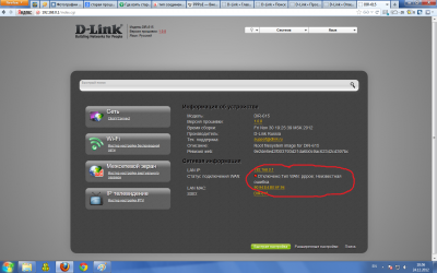

роутер подключен от модема tp-link td8840t (настроен бриджом), прошивка самая последняя, при подключении к ПК по кабелю выдает ошибку 651, ноут видит wi fi точку поключается к ней а выйти в инет не получается

Роутер нужно настроить с типом соединения указанным провайдером (обычно PPPoE).
пробовал, все равно та же ощибка

Когда она появляется? Вы соединение с ярлыка что ли запускаете?

на семерке справа внизу жму на значек и подключаю, вот настроил РРРОЕ и вот что он пишет
Безымянный.png [ 306.34 KiB | Просмотров: 11496 ]

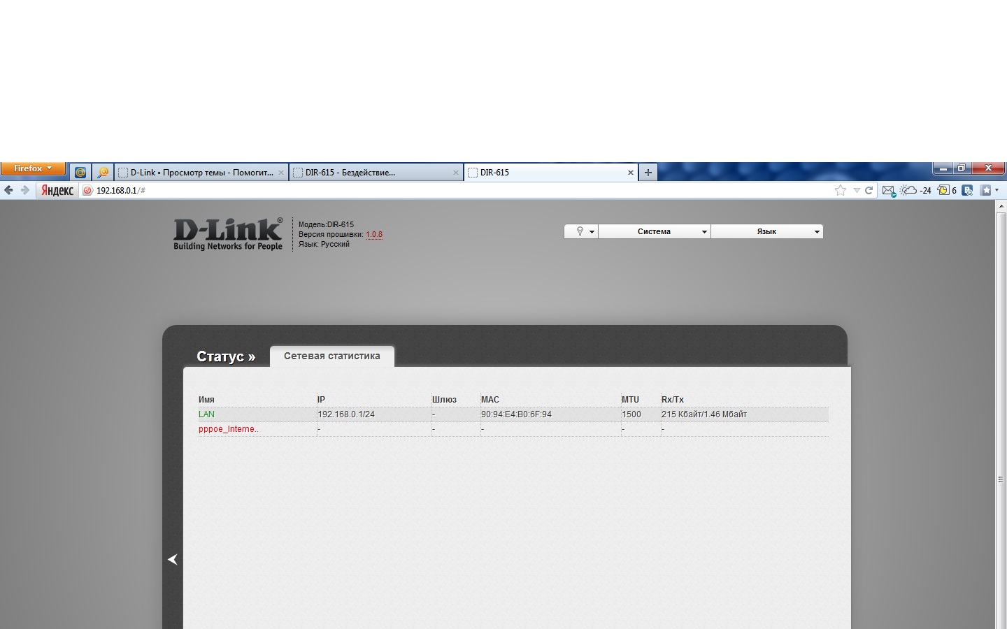

Ярлык запускать не нужно. Сбросьте роутер на заводские настройки, создайте PPPoE соединение со своими логином и паролем. Больше ничего не меняйте. Проверьте, получил ли роутер IP адрес от тплинка. Это видно в статистике.

а как проверить получил ли роутер IP адрес от тплинка, по подробнее опишите
вот так?
Безымянный.jpg [ 172.9 KiB | Просмотров: 11484 ]

Давайте по порядку.. Делаете сброс настроек. От тплинка (который в бридже), вы кабель вставляете в WAN порт роутера. На роутере вы заходите в расширенные настройки, WAN, добавить и выбираете PPPoE. Вводите только логин и пароль, жмете на кнопку "клонировать MAC" и сохранить. Затем сверху "Система" - "Сохранить и перезагрузить"

сделал
