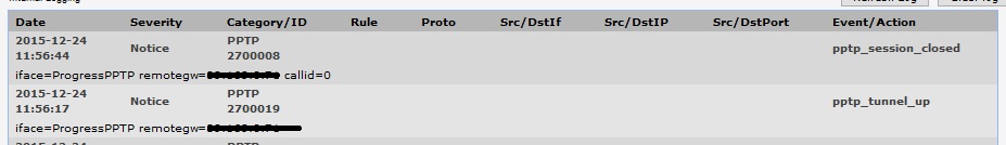

В логах DFL следующие записи:
Подскажите как исправить данную проблему.

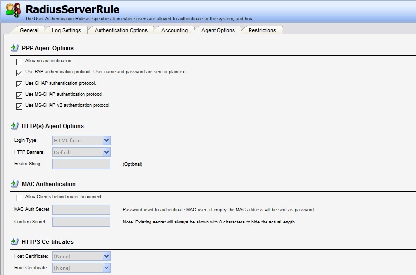

Шифрование на PPTP сколько бит?
 Заголовок сообщения: Re: [DFL-860e] Проблема с PPTP
СообщениеДобавлено: Чт дек 24, 2015 14:06
Зарегистрирован: Пт окт 17, 2014 15:33
Сообщений: 10
2.jpg [ 49.21 KiB | Просмотров: 5924 ]

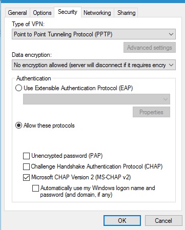

Настройки клиента покажите
СообщениеДобавлено: Чт дек 24, 2015 15:58
Сообщений: 10
3.jpg [ 54.77 KiB | Просмотров: 5912 ]

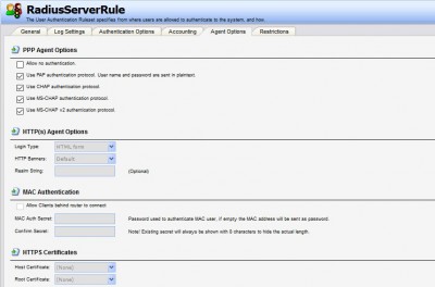

А на DFL'ке MS CHAP включено?
СообщениеДобавлено: Чт дек 24, 2015 17:28
Сообщений: 10
4.jpg [ 92.84 KiB | Просмотров: 5904 ]

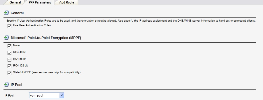

СообщениеДобавлено: Пт дек 25, 2015 15:09
Пул выдаваемых адресов достаточен для клиентов? Лизинг адресов какой?

СообщениеДобавлено: Пт дек 25, 2015 15:57
выделите из логов, посмотрите внимательно и сравните сообщения о PPTP при неудачных и удачных попытках соединения.
