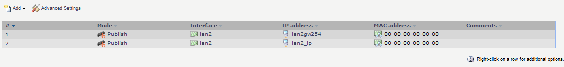

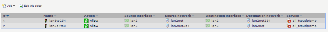

Не вышло. В инструкции по ссылке фигурирует wan2_ip. Для реализации своих потребностей, везде его заменял на второй ip адрес для интерфейса lan2.
Из сети 192.168.8.0/24 я могу пинговать 192.168.254.1 и больше ничего из новой подсети. А из новой подсети даже 192.168.254.1 не пингуется.
подробности в картинках
lan2net 192.168.8.0/24
lan2net254 192.168.254.0/24
lan2_ip 192.168.8.1
lan2gw254 192.168.254.1
Где я сделал неправильно?
Комментарий к файлу: arp
003.png [ 11.34 KiB | Просмотров: 10139 ]
Комментарий к файлу: rules
002.png [ 11.72 KiB | Просмотров: 10139 ]
Комментарий к файлу: route
001.png [ 14.63 KiB | Просмотров: 10139 ]

СообщениеДобавлено: Вт дек 22, 2015 16:58
с вашей картинки с маршрутами маршруты 13,14,17 надо удалить. 15,16 - оставить. а лучше покажите всю таблицу маршрутов. В этом нет криминала.
Если есть возможность, перед нужной вам настройкой сбросьте устройство к начальной конфигурации или той, что была до ваших манипуляций.

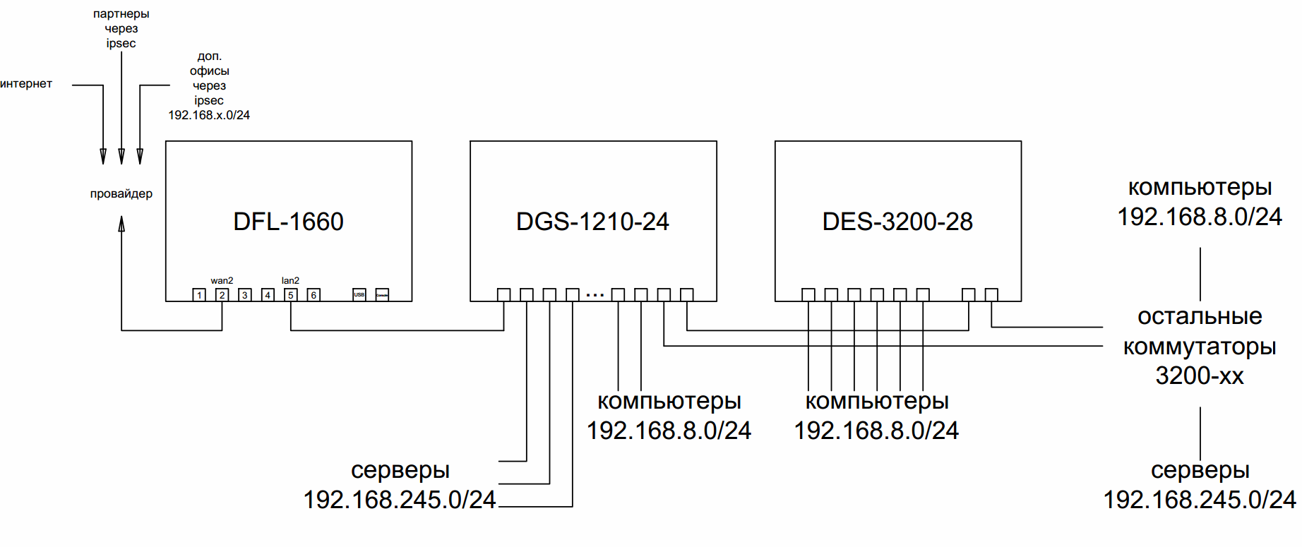

СообщениеДобавлено: Вт дек 22, 2015 17:44
Зарегистрирован: Вт дек 22, 2015 11:23
Сообщений: 54
Вот так хотелось бы, чтобы выглядела сеть.
Нужно чтобы компьютеры и удаленные офисы могли общаться с серверами.
192.168.8.0/24 dhcp
192.168.254.0/24 статика
сеть.png [ 89.43 KiB | Просмотров: 10131 ]
СообщениеДобавлено: Вт дек 22, 2015 19:50
Вот реально мой вам совет ... у вас оба коммутатора на L3 . Возможно у вас там где то присутствует маршрутизация посмотрите , а то можете наломать дров и потом не разберетесь ..... к тому же как показывает практика навешивание второго Lan сегмента на настроенных коммутаторах может повлечь не обратимые последствия.
если дальше остальные коммутаторы тоже управляемые, то проще .....
Все сервера соберите в одном месте, выделите в один Vlan их . и сам Vlan поднимите на DFL.
в вашей ситуации пусть маршрутизацией и прочими заморочками занимается DFL (его дури должно хватить), коммутаторам оставьте L2
не простая задача но вполне решаемая и даже изящным видом , и самое главное логически правильным.
ps Если вы считаете что при помощи форума вы сможете настроить все ваше железо - то думаю заблуждаетесь , пока сами не вникните в работу , вопросов будут больше чем ответов .(просто совет такой дружественный :-) )
