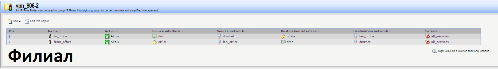

Правила прописал, а вот с маршрутизацией немного сообразить не могу....
2015-12-16 14-50-47 D-Link Firewall 2.40.04 – Yandex.png [ 30.57 KiB | Просмотров: 3755 ]
2015-12-16 14-51-32 D-Link Firewall 2.27.05 – Yandex.png [ 44.24 KiB | Просмотров: 3755 ]
