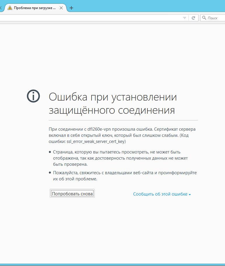

Вот насталл злополучный момент код Фокса обновилась и теперь не могу зайти на DFL-260e через неё...
Полная история такая....
Пытаемся зайти не пускает , пробуем через IE 11 она пускает но отображение не корректное пунктов меню из агрузка под 90% ЦП
приняли решение обновится до версии 2.27.30.03-26421 (тут нас ждал конечно сюрприз уж оооочень он нестандартный по отношению к ранним версиям) теперь в IE и Chrome открывается но после предупреждения о сертификате.
Вот собственно вопросы
1) Нужна инструкция по созданию сертификаты что бы можно было им заменит встроенный (желательно через Windows CS)
я пробовал и через OpenSSL и через Windows CS ну никак не получается
2) Как его импортировать в DFL (те которые я создавал после импорта через web objects -> Key ring -> add crttificate -> Upload X.509 Certificate/ Upload a remote certificate ) в
System -> Device -> Remote management ->Advanced Settings вертификат не появляется в поле HTTPS Certificate, но он есть в поле HTTPS Root Certificates я их переместил в поле Selected.
Сертификат пробовал вот по этой инструкции выпустить
https://forums.clavister.com/viewtopic.php?f=8&t=3966
Задача стоит 4 DFL перевести на наши сертификаты
Комментарий к файлу: выгрузка для тех поддержки перед прошивкой на новую версию
techsupport-20151214.txt [13.13 KiB]
Комментарий к файлу: вот принтскрин
ftls.jpg [ 141.36 KiB | Просмотров: 5236 ]

dfl3: 2.27.30.03-26421 это после обновы, а до обновы 2.27.06.10-19067 ... тут возникла проблема по https после чего обновили
проблема после обновления осталась
