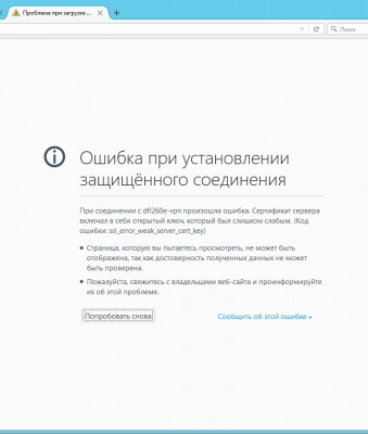

Вот насталл злополучный момент код Фокса обновилась и теперь не могу зайти на DFL-260e через неё...
Полная история такая....
Пытаемся зайти не пускает , пробуем через IE 11 она пускает но отображение не корректное пунктов меню из агрузка под 90% ЦП
приняли решение обновится до версии 2.27.30.03-26421 (тут нас ждал конечно сюрприз уж оооочень он нестандартный по отношению к ранним версиям) теперь в IE и Chrome открывается но после предупреждения о сертификате.

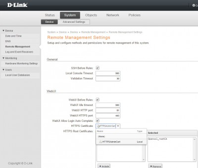

1) Нужна инструкция по созданию сертификаты что бы можно было им заменит встроенный (желательно через Windows CS)
я пробовал и через OpenSSL и через Windows CS ну никак не получается
2) Как его импортировать в DFL (те которые я создавал после импорта через web objects -> Key ring -> add crttificate -> Upload X.509 Certificate/ Upload a remote certificate ) в
System -> Device -> Remote management ->Advanced Settings вертификат не появляется в поле HTTPS Certificate, но он есть в поле HTTPS Root Certificates я их переместил в поле Selected.

Комментарий к файлу: вот принтскрин
ftls.jpg [ 141.36 KiB | Просмотров: 5383 ]

я не могу подключить новый сертификат к https на DFL
system -> device -> remote management ->WebUI HTTPS Certificate виден только интегрированный (родной) сертификат а того что я добавил нету
может я не так его добавляю (((
делаю так: objects -> key ring -> add -> certificate -> Upload X.509 Certificate
dfl-cer.jpg [ 169 KiB | Просмотров: 5335 ]
главное не забыть сделать это два раза для корневого сертификата (rootca.crt) и для подписанного им сертификата (192.168.10.150.crt)
