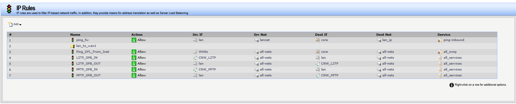

И скриншоты правил .
Да и какой впн то? Их много.

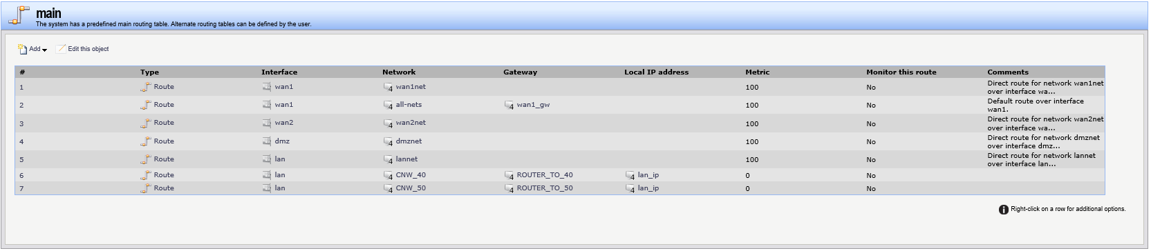

Комментарий к файлу: RULES
рули.png [ 41.02 KiB | Просмотров: 6060 ]
Комментарий к файлу: ROUTES
роут.png [ 42.64 KiB | Просмотров: 6060 ]
СообщениеДобавлено: Ср дек 09, 2015 14:38
Сообщений: 588
маршруты на удаленные сети, это два последних?
ну и "мясорубка" :)
зачем на маршруте local_IP?
вроде как в документации написано, что он предназначен что-бы можно было подключать к маршрутам сети других диапазонов (отличных от lan) без перестройки адресного пространства

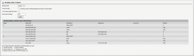

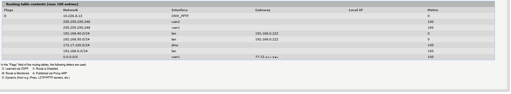

скинь (те) не таблицу маршрутизации, а меню статус, пункт - роутес
1 картинку - при туннеле между дфл
2-ю - при подключенном виндовом клиенте, при котором все работает
и еще вопрос, у Вас на все филиалы одна сеть (один диапазон)?

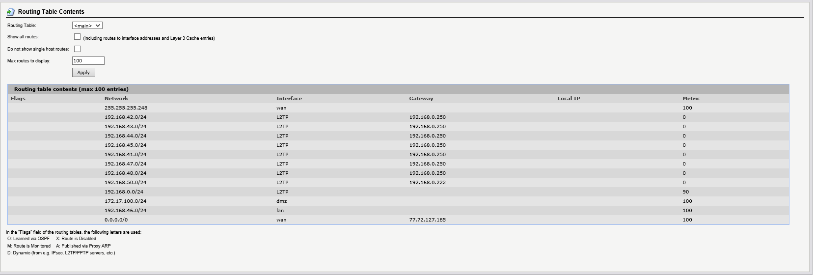

СообщениеДобавлено: Ср дек 09, 2015 16:33
Зарегистрирован: Пт май 15, 2015 17:08
Сообщений: 13
Два последний это в 40 и 50 сегменты в центральном. (нек-рые ресурсы в других подсетях).
При подключении по VPN удаленный ПК/коробка получают IP из определенного в адресной книге сегмента.
что именно на картинках показать? User Authentication Status?
нет. У каждого офиса своя подсеть
во вложении - status routes

СообщениеДобавлено: Ср дек 09, 2015 17:05
Сообщений: 588
если каждому филиалу своя подсеть, то все нормально
непонятные моменты:

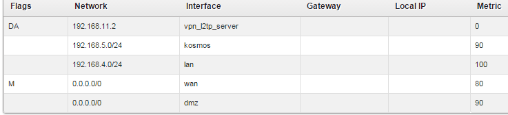

1 не видно интерфейса в маршрутах по которому соединяются дфл, чем сети то соединяются, каким интерфейсом?
2 я так и не понял зачем local ip прописан на маршруте
вот пример, для маршрута соединяющего с другим дфл - свой интерфейс и своя подсеть
Вы пишете что с виндовс все работает, и там таки да - там все нормально
но для связи между дфл - статического маршрута с впн интерфейсом, в таблице нет
Комментарий к файлу: пример, kosmos - ipsec канал к другому дфл
tabr.png [ 12.28 KiB | Просмотров: 6041 ]

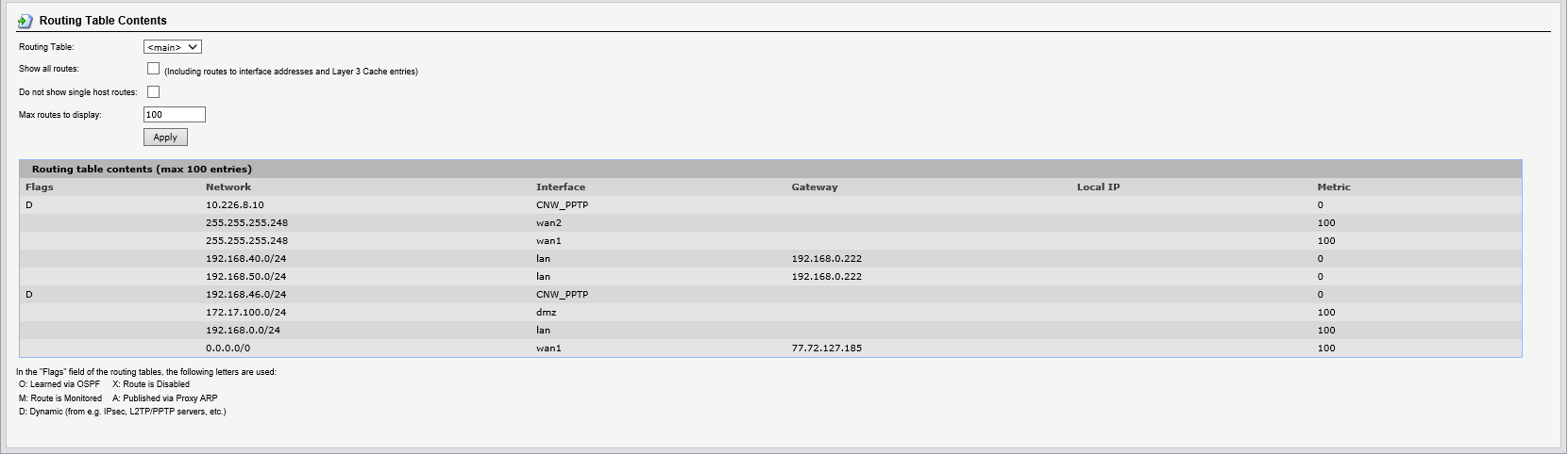

СообщениеДобавлено: Ср дек 09, 2015 18:07
Сообщений: 13

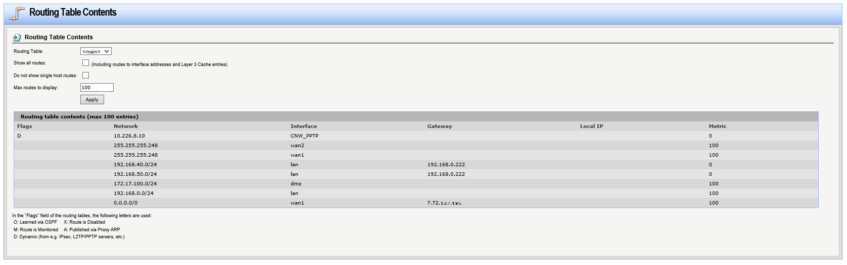

в сообщении выше - статусы с главной ДФЛ.
вот с удаленного офиса.
или и от центральной должен маршрут идти?
удаленный дфл.png [ 28.32 KiB | Просмотров: 6035 ]

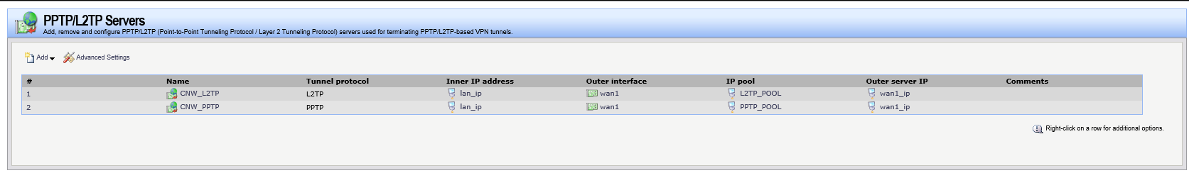

СообщениеДобавлено: Ср дек 09, 2015 18:12
Сообщений: 13
Shkiper писал(а):
кажется начинаю понимать
CNW_PPTP - это получается канал к удаленной сети?
какая подсеть в удаленном офисе?
да. CNW_PPTP это PPTP/L2TP Servers
---.png [ 21.86 KiB | Просмотров: 6034 ]
СообщениеДобавлено: Ср дек 09, 2015 18:38
Сообщений: 588
теперь понятно
но на всякий случай повторю вопрос: CNW_PPTP - это получается канал к удаленной сети?
если да, то:
я так понял, что Вам через впн надо соеденить сети 192.168.0.0 и 192.168.46.0
для этого, в обоих устройствах должны быть маршруты на эти сети (на удаленную для данного dfl сеть)
в крайней картинке такой маршрут есть, а в предыдущей с динамическим маршрутом, нет
чтоб он появился, надо в настройках сервера l2tp для пользователя в свойстве "Networks behind user:" прописать сеть 192.168.46.0
и тогда при подключении пользователя к l2tp серверу будет подниматься еще один динамический маршрут на сеть 192.168.46.0
т.е. у Вас получается, что:
за клиентом l2tp сервера есть еще одна сеть, в которую надо ходить

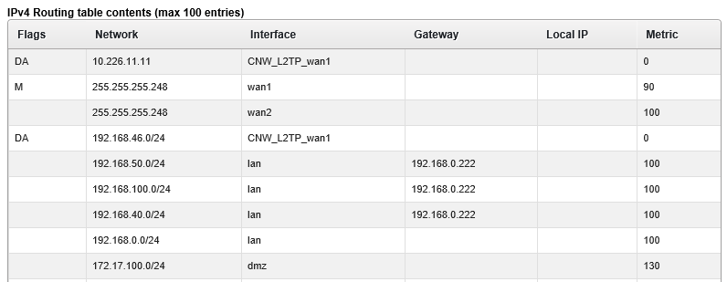

хм. видимо при перделке конфы для тестов "с нуля" забыл прописать в эту сточку.
Впрочем, ситуацию оно не решило :(
во вложении - статусы с тестовой конфы и с предидущей на которой тоже не работает, но сточка в Networks behind user была ...

вот, теперь картинка с маршрутами похожа на правду
(на всякий случай, чтоб не запутаться можно еще раз вывесить картинки со статусами маршрутов на обоих устройствах - как оно щас есть)
