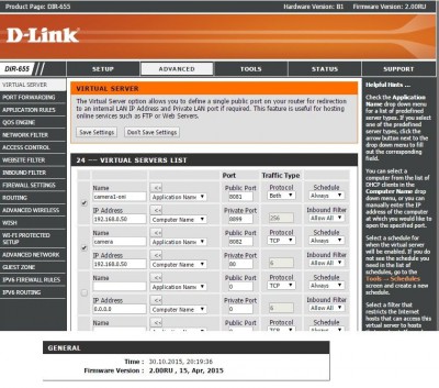

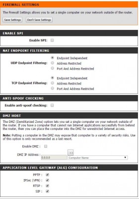

Установлена крайняя прошивка: Firmware Version : 2.00RU , 15, Apr, 2015 (DIR655B1_FW200RUB13beta07.bin)
Не работает элементарный проброс 80 порта, попробовал и beta04 и beta06 не работает. Выставляю настройки в "Virtual host". Но удаленная настройка роутера работает. Как быть, может что надо опционально включить?
СообщениеДобавлено: Чт окт 29, 2015 21:53
1. Покажите скриншоты настроек.
2. Как и откуда пытаетесь проверять? Из локальной сети или из вне?
СообщениеДобавлено: Пт окт 30, 2015 17:22
Зарегистрирован: Пт авг 22, 2008 07:28
Сообщений: 31
Откуда: Красноярск, Радиоимпульс-Телеком
СергейП, пробую локально и из вне: внешний IP:8081 или внешний IP:8082. Страница не найдена, через сервис по "проверки открытых" портов тоже говорит, что они закрыты. Хотя удаленная настройка свитча "ip:8080" работает в обоих случаях.

СообщениеДобавлено: Пт окт 30, 2015 19:14
Правильно ли я понимаю, что Вы знаете, что для доступа снаружи нужен внешний статический адрес? или сервис DDNS.
Изнутри, разумеется, никакой проброс портов работать не будет, поскольку железка не обучена функции NAT Loopback.

СообщениеДобавлено: Пт окт 30, 2015 20:41
Позвольте спросить, а где проброс порта 8080 в вашем скрине? И как работает некий свичь? Где он? Как подключен?
Вопросов как то у меня больше .
Да и на ваших 8081 и 8082 кто то отвечает?
Что говорит телнет на эти ип и порты? Внутри сети ....
СообщениеДобавлено: Сб окт 31, 2015 11:10
Сообщений: 31
Для MTRX верно, я использую белый статический IP адрес, поэтому в это случае мне не надо использовать DDNS.
Для Vladimir22 работает как стандартный роутер, 1 вход от провайдера и раздает инет на машины. 8080 - не прописан в Virtual Server, потому что это я привел как пример работы доступа к роутеру из ВНЕ, там в опциях есть строка "remote managment" для управления роутером, дак вот по этому порту заходит и из ВНЕ и из локальной сети.
Нет ответа ни по одному из портов, порты закрыты, проверка через 2ip.ru/check-port
СообщениеДобавлено: Сб окт 31, 2015 11:20
Вопрос в том, ожидает ли хост с адресом 192.168.0.50 входящие соединения на порт 8899 (TCP/UDP) и на порт 80 (TCP)?
Попробуйте внутри сети обратиться к нему telnet-ом:
telnet 192.168.0.50 8899
telnet 192.168.0.50 80
СообщениеДобавлено: Сб окт 31, 2015 17:38
Сообщений: 31
Для СергейП большое спасибо за ответы в выходные дни! Через телнет не удалось подключиться к портам в локальной сети, только на 23 порту высветился запрос логина.
Хотя: http://192.168.0.50:80 - вводит веб морду камеры и http://192.168.0.50:8899 выводит сообщение, что данный порт не для веб просмотра (<faultstring>HTTP GET method not implemented</faultstring>). Последнее верно, это порт для просмотра через специальное ПО.
СообщениеДобавлено: Сб окт 31, 2015 19:20
Ну, значит хост отвечает. Ну что ж, учитывая, что роутер уже давно EOL, примите соболезнования. Но мне всё равно не верится, что портфорвардинг не работает. Базовая функция таки...
СообщениеДобавлено: Пн ноя 02, 2015 19:52
Сообщений: 31
Для СергейП начал копаться дальше и обнаружил что на на устройстве на которое хочу сделать проброс портов был не правильно прописан "шлюз". Видимо в устройстве нет проверки соответствия IP/шлюзу. Хотя с локалки все работало, хм, братья китайцы... Вообщем проброс портов и virtual server работают на моей прошивке в DIR-655. Сергей, Вам большое спасибо за ответы и наводку.
СообщениеДобавлено: Пн ноя 02, 2015 20:47
Ну и хорошо )) А китайцы тут не при чём. В локалке шлюз не нужен. А дальше в сети может быть разное оборудование. Так что возможности контроля нет.
