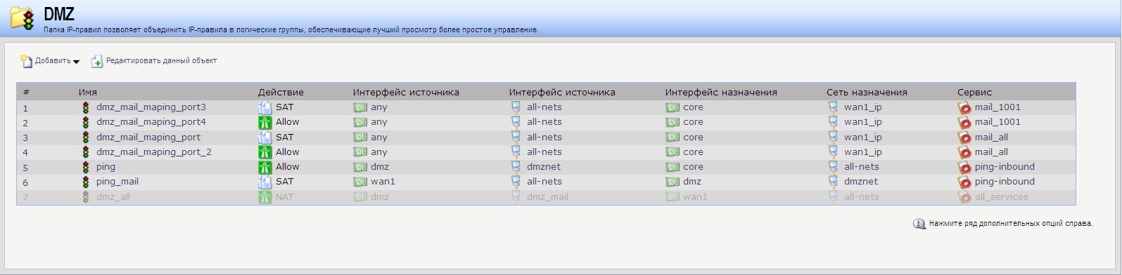

Небольшая поправка почтовый сервер на DMZ вот правила:
1.JPG [ 69.88 KiB | Просмотров: 6182 ]

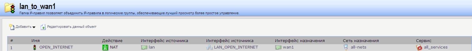

Так же мой компьютер находится в группе LAN_OPEN_INTERNET и с него у меня не проходят пинги на IP фирмы Б.
<132>[2015-09-22 16:44:54] FW: RULE: prio=3 id=06000051 rev=1 event=ruleset_drop_packet action=drop rule=Default_Rule recvif=lan srcip=192.168.10.84 destip=80.92.36.63 ipproto=ICMP ipdatalen=40 icmptype=ECHO_REQUEST echoid=512 echoseq=59648
2.JPG [ 31.43 KiB | Просмотров: 6182 ]

СообщениеДобавлено: Ср сен 23, 2015 10:30
Syndicate,
1. Почитайте внимательно подпись Юрия на предмет all-nets
2. А почему неполная связка правил по пингу ? ping-mail

СообщениеДобавлено: Ср сен 23, 2015 11:17
Syndicate писал(а):
Про пинг вы имеете ввиду что не хватает правила разрешающего пинг из локальной сети в интернет?
Про пинг я имею ввиду, что если есть правило SAT, то за ним сразу должно следовать Allow или NAT.

YuriAM писал(а):
А что говорит трассировка? Что гласит мх запись? Трассировку у админа б спрашивали? При запросе телнетом админа Б, что в соединениях? Что в дампе? Если снять дфл . Пинг пойдет дойдет?
Посмотрите и сравните трассировку с их стороны до вас и с вашей стороны до них.
С их стороны трассировка застревает на сети подключения нашего провайдера т.е. следующий узел наш dfl800, с других мест (например фирма С) трассировка проходит. Если дфл снят пинг идёт. От нас трассировка на IP фирмы Б не проходит так же как и пинг, хотя если я всё правильно понимаю соответствующее правило разрешающее пинг есть (2 изображение выше).

СообщениеДобавлено: Ср сен 23, 2015 11:43
Связка правил на пинг неполная, поэтому внешний пинг и застревает на wan1
