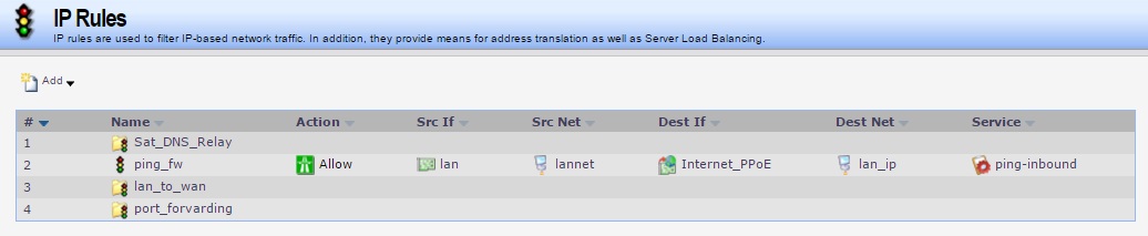

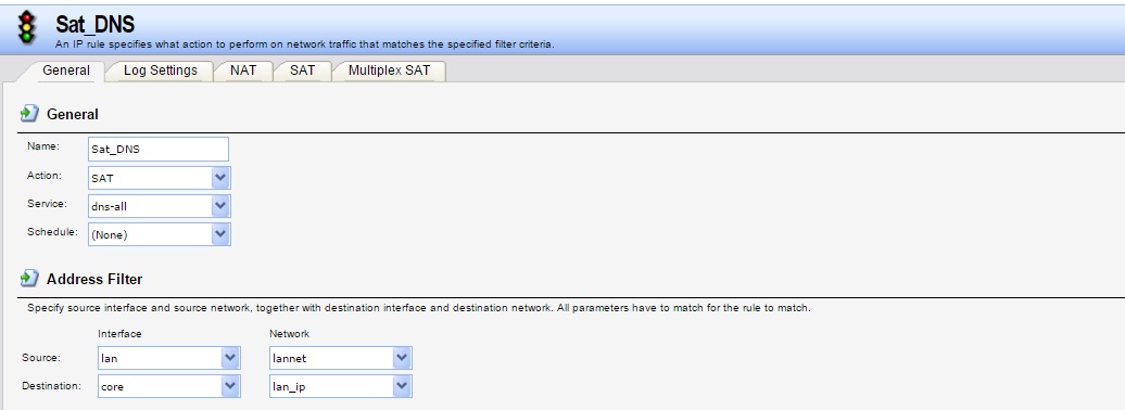

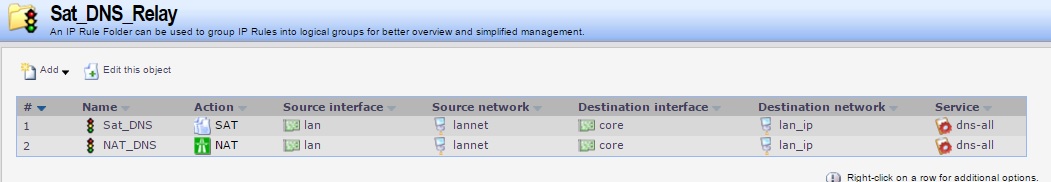

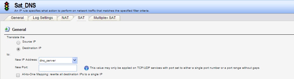

подскажите плз кто сталкивался.
днс релей настроен по мануалу. 1.правило сат =lan-lannet-core-lanip во вкладке сат- дестинейшн-айпи днс провайдера
2. нат =lan-lannet-core-lanip. сат выше нат. оба выше всех. Но не работает. пока руками не впишешь днс клиенту- нет доступа к интернету. Что не так?

Скриншот покажите, и будет понятно.
Сервис какой в правилах - dns-all ?

да. сори за ожидание
3dns.jpg [ 49.2 KiB | Просмотров: 4998 ]
2dns.jpg [ 61.62 KiB | Просмотров: 4998 ]
1dns.jpg [ 46.29 KiB | Просмотров: 4998 ]

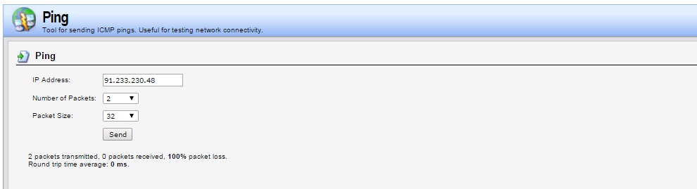

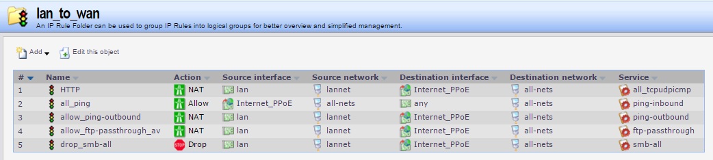

и еще не могу открыть некоторые сайты. и в белый лист добавлял и сервисы настраивал. где почитать? причем он его вобще не пингует. с другого роутера все ок.
В настройках DHCP кто прописан в поле DNS ? (Если вообще прописан...)

MTRX писал(а):
да спасибо нашел ошибку . надо указывать конкретно айпи днс-ов и записать их в адресах. динамические не пойдут

парни подскажите еще по блокировке сайта. некоторые сайты блокируются например nix.ru, ru.wikipedia.org даже не пингует. ни по айпи ни по хосту. кстати они начинаются с 91 -91.198.174.192, 91.233.230.48
