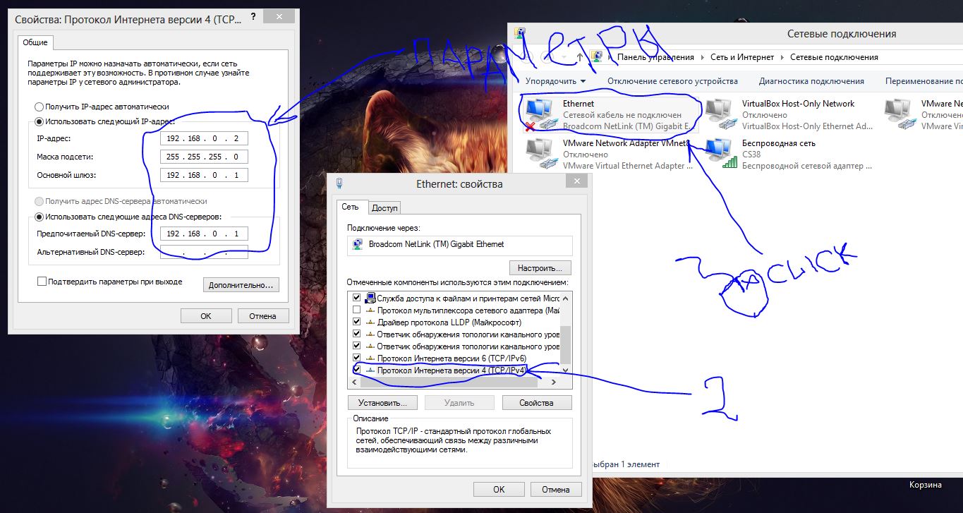

заходишь по адресу
Панель управления\Сеть и Интернет\Сетевые подключения
затем:
правой кнопкой на сетевое подключение по кабелю -> свойства -> в открывшемся окне пролистываешь вниз вниз бегунок и выбираешь
Протокол интернета версии 4 (TCP/IPv4) (два раза клацни оно откроется)
переключаешь галочку в использовать следующий адрес и вводишь:
IP 192.168.0.2 маска 255.255.255.0 шлюз 192.168.0.1 предпочитаемый DNS-сервер 192.168.0.1.
нажимаешь ОК. :!: И проделываешь всё то, что написал тебе выше по аварийной загрузке.
Ниже я прикрепил тебе картинку в которой нарисовано как это сделать) извини рисовал на тачпаде)
Снимок.JPG [ 174.21 KiB | Просмотров: 19663 ]
