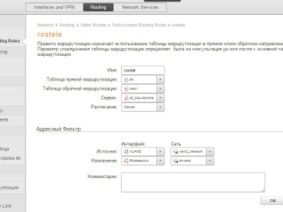

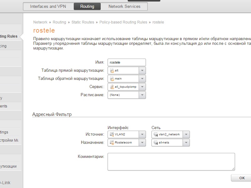

 Заголовок сообщения: Re: dfl 860e и два провайдера.
СообщениеДобавлено: Вт июл 14, 2015 13:34
Зарегистрирован: Пн июл 13, 2015 14:25
Сообщений: 13
... выход через вашу альтернативную таблицу вашего Vlan
а обратно через Main ...
и тогда я смогу указать для vlan назначение на wan2 или на моё pppoe?
опираясь на мои настройки кроме правил (которых нет, кстати и для подключения wan1 и таблицы main), что у меня ещё неправильно?
Так?
Безымянный.jpg [ 77.23 KiB | Просмотров: 8014 ]
ps и ещё, когда вытаскиваю шнур физически из wan1 и оставляю тот, который pppoe, то пинг с dfl до, например ya.ru, пропадает. Пингую через "Статус - Инструменты - Ping"
