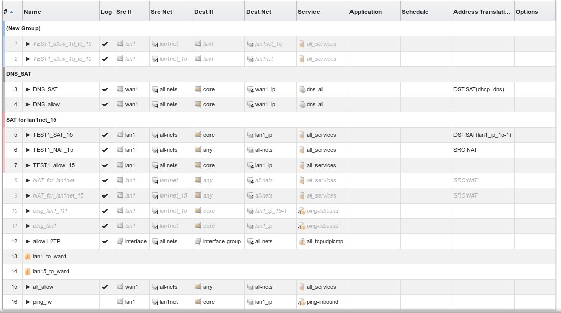

Не работает samba из 10.0/24 в 15.0/24, а из 15.0/24 в 10.0/24 работает нормально. Сканер портов (nmap) на любой комп (windows и linux) в 15й сети показывает, что порты samba даже не светятся наружу. Samba на всех компах абсолютно точно настроена правильно и не через DFL прекрасно работает файловый доступ. Антивирусы и фаерволы отключены. При этом, vnc и rdp из 10.0/24 в 15.0/24 работают нормально, все ip пингуются и всё компы ходят в инет (dns - локальный и для него проброшен 53й порт снаружи).
В чем проблема, не могу понять. Ведь, судя по правилам, должны быть разрешены все сервисы между этими подсетями. Скрины под спойлером. Для чистоты эксперимента перед снятием скриншотов к DFL были подключены только 2 компа (15.5 и 10.5), а все осталные отключены, wan1 тоже отключен. Заранее, спасибо.

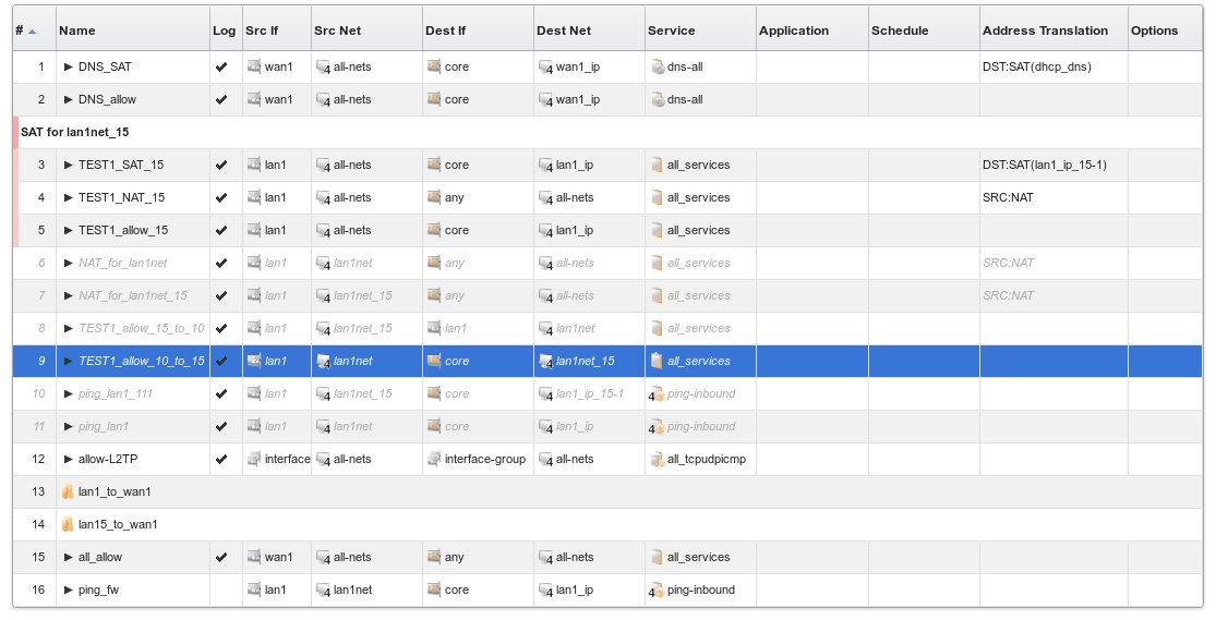

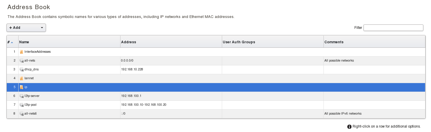

есть у вас ошибки. например, wan1net дефектный.
вынесите выше остальных правил и папок:
allow lan1 lan1net lan1 lan1net_15 all-services
allow lan1 lan1net_15 lan1 lan1net all-services
СообщениеДобавлено: Вт июн 30, 2015 09:25
Зарегистрирован: Сб июн 27, 2015 14:11
Сообщений: 47
Блин, как же я так с wan1net... Аж, как-то неловко стало... Спасибо, что сказали. :)
Эти правила у меня были отключены, т.к не приводили ни к какому результату. Видимо, хватало NAT. Но, я сделал, как вы сказали (скрин). Результат тот же - samba работает только в одну сторону.
Кстати, если это имеет значение. Все правила были созданы на заводской прошивке 2.27.05.30 (RU) (без языкового пакета). Потом пришлось обновить прошивку до 2.60.02.02-24266 (WW) из-за того, что l2tp не работал.

Правила, которые я активировал и поместил в самый верх. Перекрыли кислород всему. Всё перестало пинговаться. Я отключил правила. И произошло чудо! Самба заработала в обе стороны! :) Теперь мне интересно, что это было и почему это произошло?
rule5.jpg [ 100.64 KiB | Просмотров: 5010 ]
СообщениеДобавлено: Вт июн 30, 2015 12:45
почти все правила, где присутствует all-nets меня если не ужасают, то напрягают.
Не надо открывать все окна, двери и снимать крышу, если вам надо проветрить комнату. открывайте ровно то, что нужно. Понятно, что это вызвано отсутствием опыта работы с утройством. Но желательно все делать правильно.
Правила 1 и 2 совершенно нормальные. И делают ровно то, что от них нужно. Не больше и не меньше.
