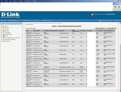

Последние 3 дня, каждое утро несколько VPN-клиентов (служба RAS WIN 2008R2) не могут подключиться к VPN-серверу.
Лечится перезагрузкой устройства, после этого все клиенты спокойно подключаются.
В чём может быть проблема? Выкладываю скрин лога об ошибках при подключении.
Оба айпи адреса (и клиента и сервера) - белые, статические, выданные провайдером.
Проблема началась пару дней назад, когда внезапно выключили электричество.
Ошибка Длинк-1.JPG [ 168.24 KiB | Просмотров: 4179 ]

Кстати, похоже дело было в блоке питания устройства.
Решили мы с начальником проверить, не случилось ли чего с микросхемами, устройство отключили, сняли со стойки.
Открыли крышку, посмотрели, ничего неисправного не заметили. А затем он просто перестал включаться.
Работа компании встала в разгар рабочего дня. Отвез в сервис - сказали блок питания.
Родной сдал в ремонт, а временно поставил компьютерный 350 Ватт. Там разъемы прекрасно подходят.
Вот уже 5 дней всё работает нормально, VPN не отваливается. Сегодня заберу с сервиса родной - починили.
