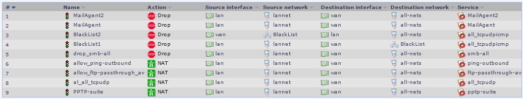

Прикрепил скрины всех правил в DFL-260E.
Rules2.jpg [ 160.85 KiB | Просмотров: 3760 ]
Rules1.jpg [ 73.46 KiB | Просмотров: 3760 ]
СообщениеДобавлено: Пт май 08, 2015 13:16
в правилах ни чего сверх естественного нету ,
подозреваю что на модеме где то сессия рвется по тайм ауту . посмотрите в его сторону .
да и вообще лучше поменяйте - и поставте модем в бридж . а сомое соединение поднимайте на DFL, так вы исключите разные непонятки и лишний NAT.
