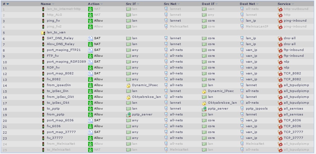

Скрины правил показывайте - для RDP, для FTP и для VoIP'а.

Прикрепил скрины всех правил в DFL-260E.
Rules2.jpg [ 160.85 KiB | Просмотров: 3768 ]

в правилах ни чего сверх естественного нету ,
подозреваю что на модеме где то сессия рвется по тайм ауту . посмотрите в его сторону .
да и вообще лучше поменяйте - и поставте модем в бридж . а сомое соединение поднимайте на DFL, так вы исключите разные непонятки и лишний NAT.

И не используйте any в правилах RDP. Используйте конкретный интерфейс.
