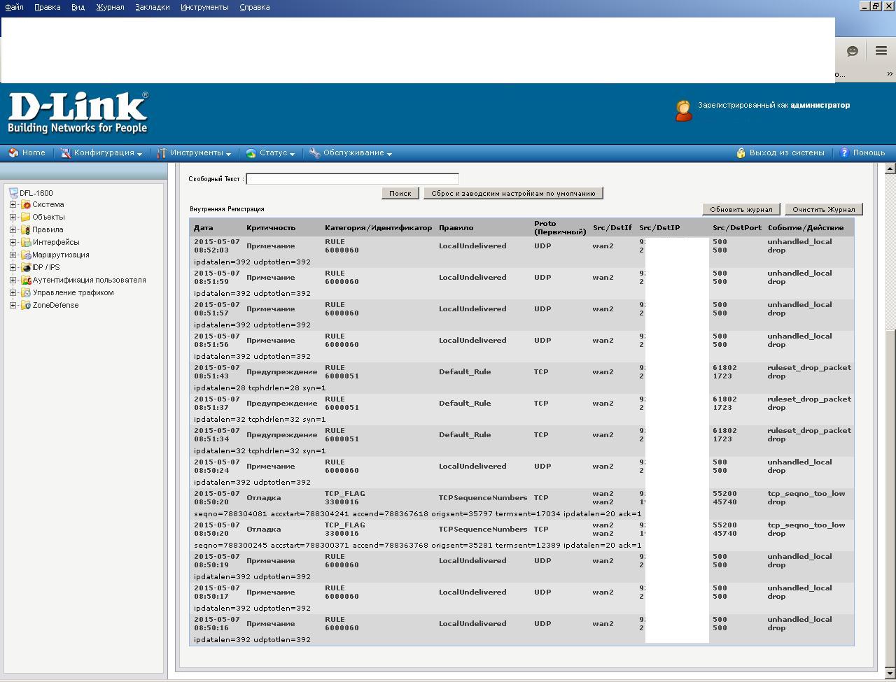

Добрый день всем.
Имеется машрутизатор D-Link DFL-1600
Версия ПО 2.27.00.14-14092 May 25 2010
На нём организован VPN-сервер.
Последние 3 дня, каждое утро несколько VPN-клиентов (служба RAS WIN 2008R2) не могут подключиться к VPN-серверу.
Лечится перезагрузкой устройства, после этого все клиенты спокойно подключаются.
В чём может быть проблема? Выкладываю скрин лога об ошибках при подключении.
Оба айпи адреса (и клиента и сервера) - белые, статические, выданные провайдером.
Проблема началась пару дней назад, когда внезапно выключили электричество.

 Заголовок сообщения: Re: DFL-1600 не подключается VPN
СообщениеДобавлено: Чт май 07, 2015 09:20
Не поверите - восстановите из бекапа
СообщениеДобавлено: Чт май 14, 2015 11:20
Зарегистрирован: Пн май 27, 2013 14:09
Сообщений: 12
Да, бэкапы системы тоже есть.
Кстати, похоже дело было в блоке питания устройства.
Решили мы с начальником проверить, не случилось ли чего с микросхемами, устройство отключили, сняли со стойки.
Открыли крышку, посмотрели, ничего неисправного не заметили. А затем он просто перестал включаться.
Работа компании встала в разгар рабочего дня. Отвез в сервис - сказали блок питания.
Родной сдал в ремонт, а временно поставил компьютерный 350 Ватт. Там разъемы прекрасно подходят.
Вот уже 5 дней всё работает нормально, VPN не отваливается. Сегодня заберу с сервиса родной - починили.
