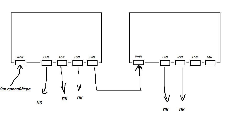

 Заголовок сообщения: Re: Проблема с роутером DIR-300 NRU
СообщениеДобавлено: Пт апр 10, 2015 10:17
Зарегистрирован: Пт апр 10, 2015 09:28
Сообщений: 22
Как-то так на скорую руку нарисовал. Но мне кажется проблема именно с настройкой второго роутера.
СообщениеДобавлено: Пт апр 10, 2015 10:19
Адреса на роутерах должны быть из разных подсетей. Если на первом 192.168.0.0/24, то на втором смените на другую. К примеру, 192.168.1.0/24
СообщениеДобавлено: Пт апр 10, 2015 10:21
Сообщений: 22
на первом 192.168.1.*, но втором 192.168.0.*
СообщениеДобавлено: Пт апр 10, 2015 10:22
Судя по первому вашему посту, там проблемы с физическим соединением.
Попробуйте временно воткнуть в лан-порт и проверить коннект.
СообщениеДобавлено: Пт апр 10, 2015 10:26
scdpt писал(а):
Т.е. проблемы именно с роутером?
Если через лан-порт коннект с компом будет, то, скорее всего, ван-порт на роутере не работает.
СообщениеДобавлено: Пт апр 10, 2015 10:28
scdpt писал(а):
Тогда встречный вопрос. Нельзя ли как-то подключить второй роутер не через WAN порт? Через LAN, например.
Конечно можно. Только dhcp-сервер на нем выключите, чтобы не было 2 dhcp в одной сети.
СообщениеДобавлено: Пт апр 10, 2015 10:29
scdpt писал(а):
Просто мигает этот лан и всё.
Ну, мигает. Дальше-то надо подключить комп в другой лан-порт и проверить, будет ли у него обмен со всей сетью.
СообщениеДобавлено: Пт апр 10, 2015 10:30
Сообщений: 22
Тогда придётся ип, днс и шлюз самому задавать?
