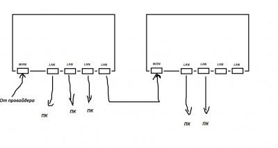

Как-то так на скорую руку нарисовал. Но мне кажется проблема именно с настройкой второго роутера.

Адреса на роутерах должны быть из разных подсетей. Если на первом 192.168.0.0/24, то на втором смените на другую. К примеру, 192.168.1.0/24
на первом 192.168.1.*, но втором 192.168.0.*

Судя по первому вашему посту, там проблемы с физическим соединением.
Попробуйте временно воткнуть в лан-порт и проверить коннект.
Тогда встречный вопрос. Нельзя ли как-то подключить второй роутер не через WAN порт? Через LAN, например.

scdpt писал(а):
Т.е. проблемы именно с роутером?
Если через лан-порт коннект с компом будет, то, скорее всего, ван-порт на роутере не работает.
Просто мигает этот лан и всё.

scdpt писал(а):
Конечно можно. Только dhcp-сервер на нем выключите, чтобы не было 2 dhcp в одной сети.

scdpt писал(а):
Ну, мигает. Дальше-то надо подключить комп в другой лан-порт и проверить, будет ли у него обмен со всей сетью.
Тогда придётся ип, днс и шлюз самому задавать?
