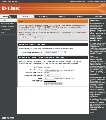

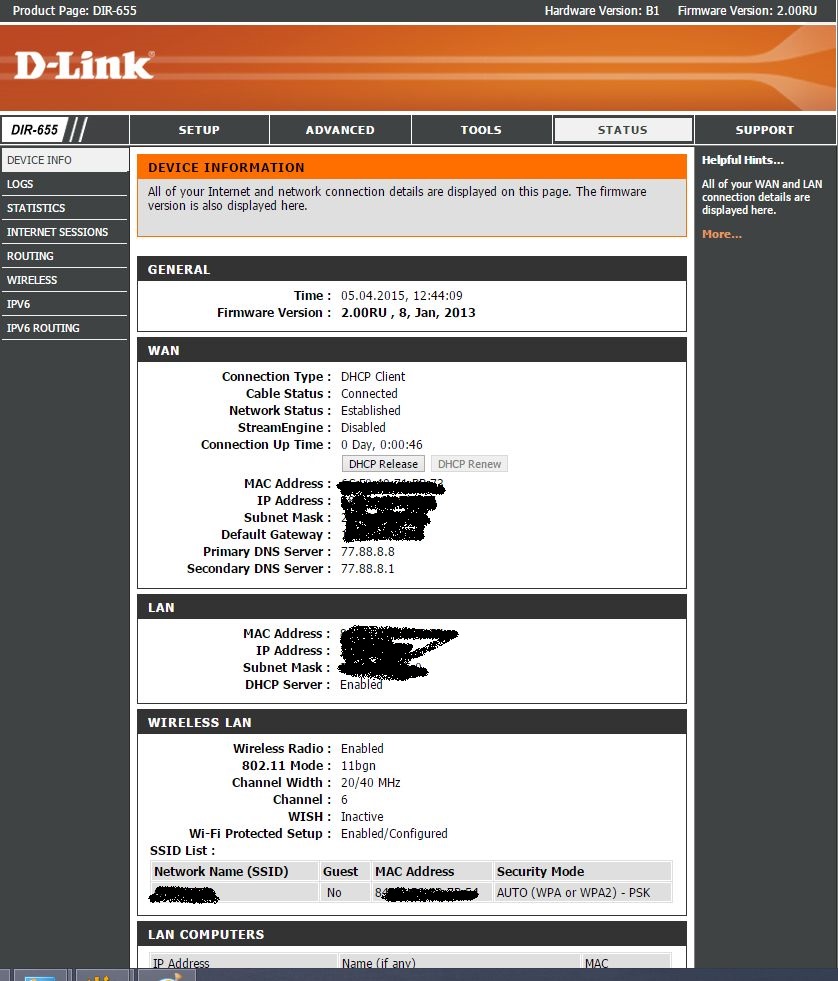

А можете показать скриншоты настроек wan и скриншот статуса с роутера?
 Заголовок сообщения: Re: Dir-655B1 проблема с DNS
СообщениеДобавлено: Вс апр 05, 2015 13:56
Зарегистрирован: Вс окт 07, 2012 21:02
Сообщений: 47
3-3.jpg [ 106.47 KiB | Просмотров: 6953 ]
2-2.jpg [ 219.33 KiB | Просмотров: 6953 ]
1-1.jpg [ 193.29 KiB | Просмотров: 6953 ]

СообщениеДобавлено: Вс апр 05, 2015 14:03
У вас на wan-интерфейсе роутера mac-адрес клонирован с компа? Это требование провайдера?
СообщениеДобавлено: Вс апр 05, 2015 16:48
Сообщений: 47
мас адрес клонирован с компа. Требование не обязательно, если надо подключить, достаточно позвонить и сказать, чтобы переподключили по новому МАС адресу. Это что имеет значение? МАС адрес вроде ни на что не влияет в роутере...

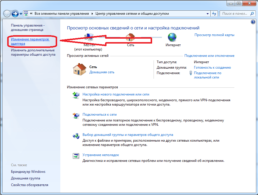

В открывшемся меню нужно выбрать пункт «Центр управления сетями и общим доступом». Откроется вот такое окно:
how-to-enter-router-8.png [ 35.02 KiB | Просмотров: 6907 ]

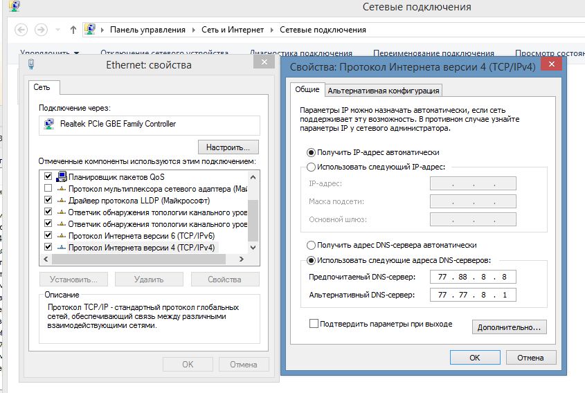

Теперь на сетевом подключении для которого будем прописывать альтернативный адрес, кликаем правой кнопкой мыши. В открывшемся меню выбираем пункт «Свойства»:
3-3.jpg [ 106.47 KiB | Просмотров: 6906 ]
Затем в списке компонентов выбираем пункт «Протокол Интернета версии 4 (TCP/IPv4)» и кликаем на нем дважды левой кнопкой мыши. Откроется окно «Свойства протокола TCP/IP», в котором надо поставить галку Использовать следующие адреса DNS-серверов. Прописываем «Предпочитаемый сервер» — 77.88.8.8, а «Альтернативный сервер» — 77.88.8.1.
Либо другие взять из https://dns.yandex.ru
