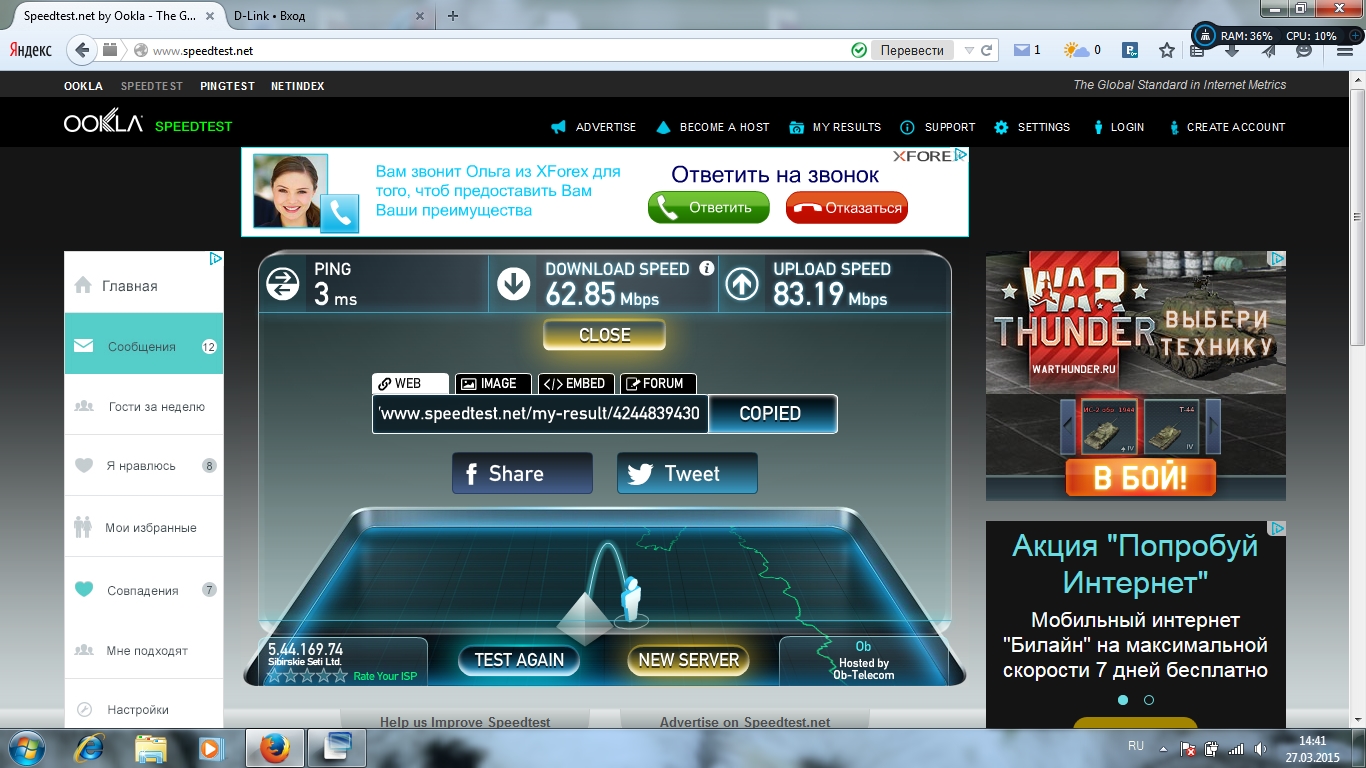

Вот только что делал замер скорости на ноуте! показал 63входящую, 83исходящую, прикрепил скриншет.
След.раз уже показал снова около 50.
Комментарий к файлу: скриншот скорости!

 Заголовок сообщения: Re: DIR-615 К2 режет скорость по WIFI
СообщениеДобавлено: Пт мар 27, 2015 12:44
когда вы первый раз делаете тест - то канал еще немного свободный и КЭШ в браузере новый , при втором , КЭШ уж е есть и скорость реальная .
PS у меня на YOTA при первом тесте показывает около 12 мегабит ;-) при мегабитном тарифе ;-)
самое точное посмотреть на торрентах , там если роутер от открытых сессий не упадет - то скорость как раз реальную и покажет
